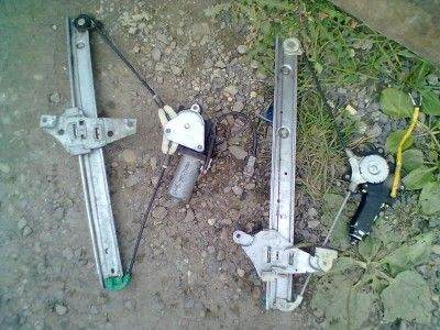

Короче, косяк. Стеклоподъемник от Калдины, но в кузовв AT190, на нем прям написано. Естественно, не встал. Завтра попробую вернуть... :wo)(ll:

На фотке слева тот, который стоял, справа - который купил. Отличаются крепления направляющей только, сам редуктор крепится нормально.
Сейчас смотрел поисковик запчастей по типу кузова и модели, самое интересное, что везде показывается именно такой как справа для Карин/Корон/Калдин. Такое ощущение, что стоит сейчас как раз левый, а вчера я купил родной. Непонятно только с креплением. И запчасти не подходят друг от друга у них

СообщениеДобавлено: Ср окт 02, 2013 7:45 am
слева Бош,справа Денсо. Полностью взаимозаменяемы.
По поводу дырок: попробуй поменяй болтики центрующие на обычные,появится возможность чуть порегулировать
Крепление направляющей может отличаться только если ты купил стеклоподъемник не от Калдины,а от Карины-улыбки

Ну вот направляющая крепится тремя гайками к двери. Если верхний болт вставить в его отверстие, то два остальных болта в свои отверстия не влезут. И даже просто если замерить рулеткой расстояние от края направляющей до верхнего болта, то на одном подъемнике чуть меньше 4см, а на другом чуть больше 4см. Расстояния между верхним и средним болтом разные.
В объявлении было написано, что стеклоподъемник от Калдины в кузове СТ190, а на самом подъемнике маркером АТ190. Жаль, что на моторе маркировка ободрана, а так чам часть артикула просматривается
