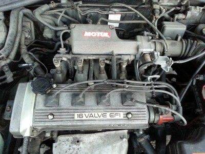

Погадайте по фотографии пожалуйста)
| Вложения: |
Комментарий к файлу: ЛБ или нет? надеюсь что нет)
20131001_082038.jpg [ 481.64 КБ | Просмотров: 5694 ]

Стандарт, Бош мотроник

Спасибо!) Я на это и рассчитывал)

Ммм, мнения разделились?) Так лб или нет?
