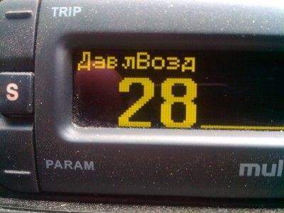

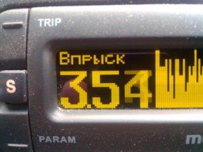

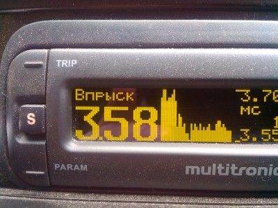

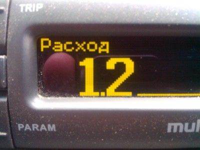

СообщениеДобавлено: Пн сен 30, 2013 11:56 am
Ну вот, прогрета, температура ОЖ около 88-90гр. Холостой Ход
Впрыск 3,54-3,58мс
Мгновенный Расход 1,2л/ч
Давление в впускном 28кПа
Средний расход по городу на 100км могу сделать любой, от 10л до ...

gerzolik писал(а):
это акуенно нездоровое время для вашего мотора.
нездоровое в какую сторону? мало или много?
gerzolik писал(а):
Если не изменяет мой сколероз-в районе 2 мс.Но лучше провести опрос среди коллег.
ЛиБО неверно оттарировался,либо лечить движку нужно.
и лечить движку не собираюсь :) Ибо работает все прекрасно!
