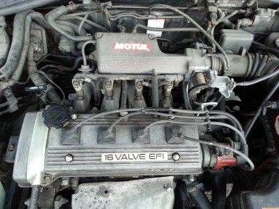

Погадайте по фотографии пожалуйста)
Комментарий к файлу: ЛБ или нет? надеюсь что нет)
20131001_082038.jpg [ 481.64 КБ | Просмотров: 5279 ]
СообщениеДобавлено: Вт окт 01, 2013 10:56 am
Стандарт, Бош мотроник
СообщениеДобавлено: Вт окт 01, 2013 11:04 am
Зарегистрирован: Чт авг 16, 2012 4:20 pm
Сообщения: 103
Машина: SKODA OCTAVIA II FL
Двигатель: BSE
Спасибо!) Я на это и рассчитывал)

Ммм, мнения разделились?) Так лб или нет?
СообщениеДобавлено: Вт окт 01, 2013 12:08 pm
Зарегистрирован: Вт сен 18, 2012 8:41 pm
Сообщения: 337
Откуда: Челябинск
Машина: Toyota Carina E, sedan
Двигатель: 4A-FE(Не LB) Bosch Motronic
М0ЛЕКУЛА
обычный , не лб
