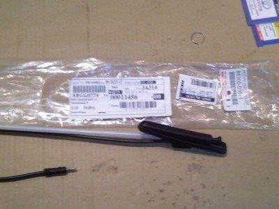

Эх, сегодня антеннку новую получил, на выходных поставлю :)
PIC091123002.jpg [ 93.59 КБ | Просмотров: 2439 ]

СообщениеДобавлено: Пн ноя 23, 2009 2:12 pm
CRIMSON а что со старой? куда дел её??
СообщениеДобавлено: Пн ноя 23, 2009 2:18 pm
Зарегистрирован: Сб май 31, 2008 10:59 am
Сообщения: 529
Откуда: SPb, Просвет, Старая Деревня
Когда покупал эту машину, в 2001 году, ставили мне магнитолу, сказали, что антенна где-то внутри оборвана........ Херово она ловила все эти 9 лет :D Эту антеннку забирает Миха-Зенит себе для опытов. Сам стержень целый.
