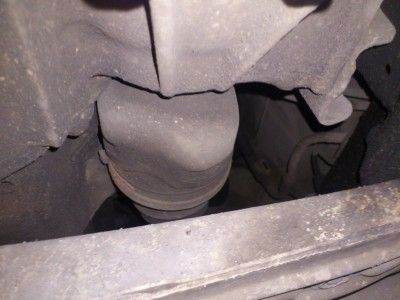

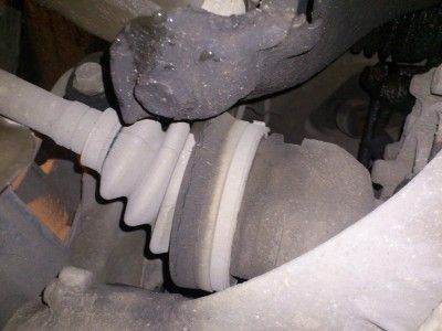

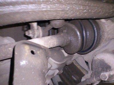

MerTV писал(а): Внешне отличишь если есть опыт. Шлицы на самой палке разные,пока ШРУС не разрежешь болгаркой их не посчитаешь  Делай фото внутреннего,который к КПП я тебе определю какая палка стоит. Сделал фото незнаю подойдет или нет?

MerTV
Добавлено: Сб окт 12, 2013 10:51 pm |
| У него свой шкафчик в раздевалке |
Зарегистрирован: Ср июл 16, 2008 9:35 am Сообщения: 7416 Откуда: Нижний Новгород Репутация: 358 [ ? ]
палка от англичанки,внутренний ШРУС об этом говорит. До компа доберусь скажу точно номер того что подойдет из аналогов.

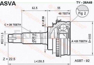

Добавлено спустя 5 минут 41 секунду: машина англичанка... Вроде твоЁ! Картинки внутриafrikos писал(а): sergej46 писал(а): если кто нить контракт не всунул с японца в током случае, заказывать нужно только после вскрытия!!! Если есть сомнения, то ДА!
