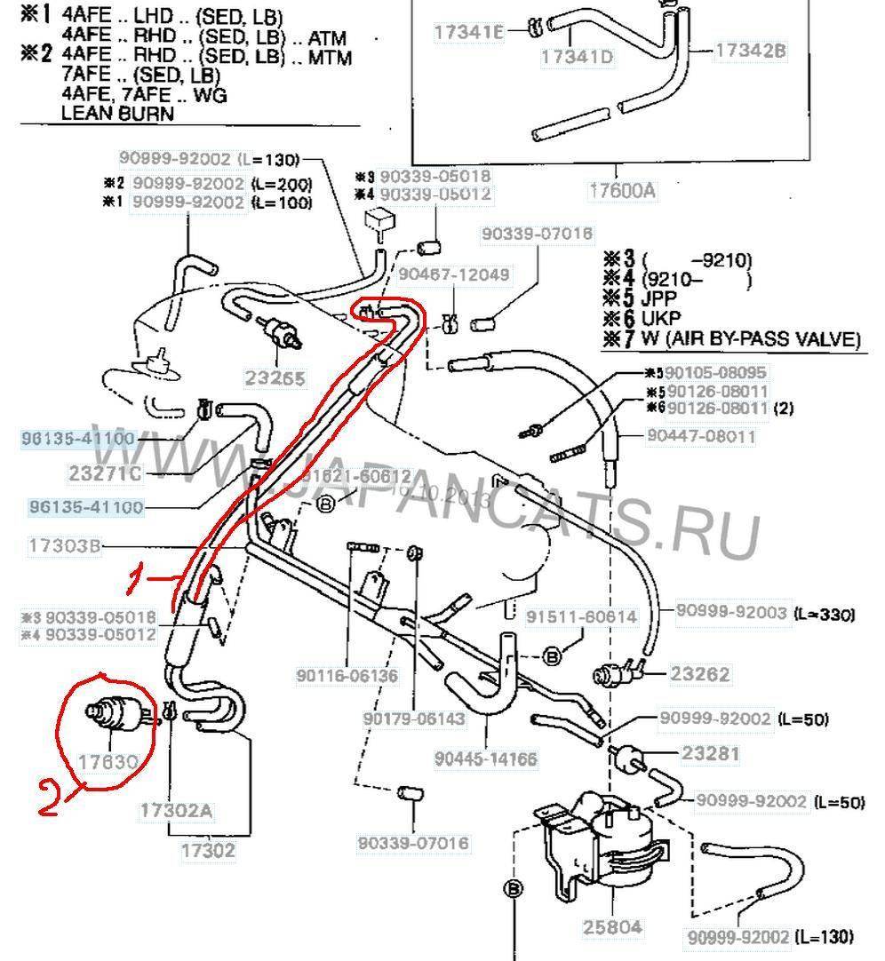

Клапан вакуумный.JPG [ 159.41 КБ | Просмотров: 7796 ]
Поглядел на вакуумном ресивере имеется заглушенная трубка с болтом. Так же откуда то снизу идет шланг и тоже с болтом. Болты вынул и вставил шланг в ресивер. На рисунке показал красным цветом (№1). Завел. Обороты стали на холостых 1200. Прогрелась машинка до 94 град. Обороты не упали.
Вопрос: на рис. под №2 имеется клапан вакуумный. Откуда он и где находится? И вообще хотелось бы услышать маленько теории или ссылку на эту тему. Искал, но не получается найти полную информацию...Если не затруднит кого...

СообщениеДобавлено: Ср окт 16, 2013 12:45 pm
Сообщения: 2980
Репутация: 187 [ ? ]
KIA писал(а):
и где находится?
На насосе ГУР. При повышении давления в магистрали (руль начали крутить) клапан открывается и подпускает дополнительный воздух в ресивер, тем самым поднимает обороты двигателя для компенсации увеличившейся нагрузки от насоса.

Зарегистрирован: Сб авг 31, 2013 9:00 pm
Сообщения: 44
Откуда: г.Пермь
Машина: Carina E (UKP) Wagon
Fidel
Спасибо.
Получается так. Если клапан 17630 пропускает, тогда дополнительный воздух шпарит в ресивер всегда, отсюда и повышенные обороты на холостых.
А был он отглушен как раз по причине недержащего клапана.
Так ли?

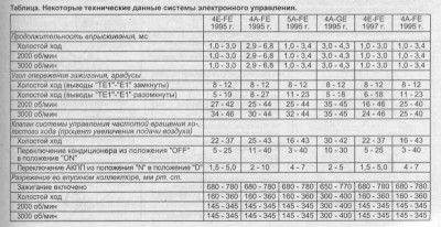

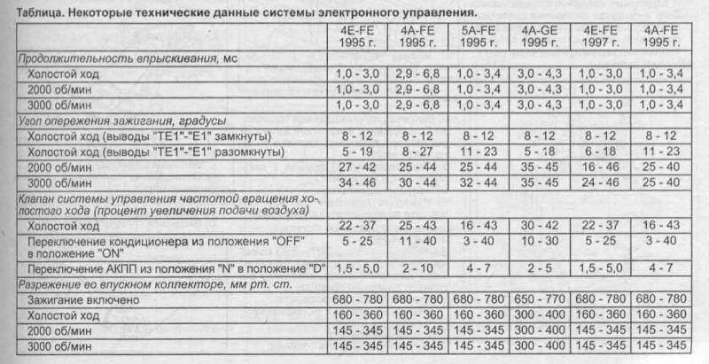

с мануала Легиона Церес-Марино-Спринтера
Добавлено спустя 5 минут 15 секунд:
Leon90
1) по УОЗ вопрос снимается
2) проверить на подсос во впуске надо бы
Corolla Splinter Levin Trueno 95-2K NSR_01.jpg [ 76.57 КБ | Просмотров: 7525 ]
