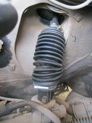

Sinclair писал(а):
вот мне как раз кажется, что со временем гофра и порвется по складке. В любом случае, благодарю за совет, наверное в самом деле не буду замарачиваться
- я думаю,Sanchis85 прав-пока она протрется с таким количеством смазки :bra_vo: .Хотел посоветовать гофру от тойода для крестовины,брал за 2 бакса буквально пару дней назад,но тут наши доблестные экзерасты меня опередили-цена уже 20 бакс. №45535-05010 ,скидываю реквизиты заказа.
-села на кардан идеально,как там и была.
Добавлено спустя 8 минут 23 секунды:
Sinclair писал(а):
А вот как снизу его фиксировать пока не знаю, его диаметр гораздо больше, чем диаметр вала. Ну там видно будет...
-подбери по размеру пыльник от шаровой или сальник советский и замостырь его снизу -ниче не вытечет
Добавлено спустя 6 минут 37 секунд:
from Sinclair
благодаря вашим снимкам нашел кардан в сборе,оригинал ОЕМ ,но он короче на 18мм по длинне(нижняя часть,последнее фото),цена под ключ 30 бакс и их еще там очень много :-|-: :ya_hoo_oo:
Очень хороший пыльник,но стоит у нас 8 бакс Lemforder 30227 01
Комментарий к файлу: 18 000 бел.фантиков-2 бакса
да меня Sanchis85 вроде уговорил, что все в норме будет, просто этот затяну чуть получше. Еще есть мысль наоборот этот пыльник после установки вала растянуть ниже, что б прям до самой рейки и там уже внизу вала закрепить. Посмотрим, насколько все это удобно будет, а там и решение будет :)
И что-то я по фотке Эксиста не понял - 18 тысяч за пыльник рейки что ли? :shock:

Sinclair
вот смотри как у меня уже на месте выглядит - как видишь изгиб минимальный, ничто нигде не цепляет и не перегибается
IMG_2267.JPG [ 214.72 КБ | Просмотров: 6015 ]
для самопала очень достойно
--не помните приблизительно длинну привода рейки,у меня нижняя часть карданчика короче ОЕМа на 18 мм,в раздумьях-закрепится на рейке или коротковат ?
:D 18 000 =2 $
IMG_2267 u-joint-rack2.jpg [ 53.94 КБ | Просмотров: 6001 ]

длину честно не помню.
на рейке то я думаю закрепится (при условии кончено что отверстие в нижней части кардана, куда болт закручивается, совпадет с выемкой на рейке), только при этом вся конструкция уйдет немного вниз и - если будет пыльник - то будет вероятность того что этот пыльник начнет цеплять за моторный щит. но это наверное только экспериментально можно определить

Как-то у тебя все это дело открыто и доступно смотрится :) С какого места фотографировал? :) Я сейчас в гараже был, как открыл капот, как посмотрел... :du_ma_et: У меня еще и блок АБС стоит там...
блока абс нету. снимал корпус воздухана, руку просовывал между проводов и шлангов, и фоткал :)

Менял на выходных нижнюю крестовинку и возникло пару вопросов,
все подрезают шумку в районе педали газа? Лично я подрезал потому как другого выхода не нашел.
и так и не понял для чего нужен проволочный хомут на резиновом пыльнике кардана?
нижний кардан от рейки откручивал сняв колесо, трещетка+удлинитль+кардан+головка на 12.
все снялось без молотка, сначала мучался(не хотел снимать верхний кардан), но как только его открутил весь узел легко рассоединился. руль фиксировал ремнем пассажира.
выпрессовывал в тисках, также и запресовывал.
крестовинка была toyo и gmb, поставил st-1640 toyo.
собранный узел
в качестве защиты от внешней среды использовал пыльник рулевой тяи от пассата В3, смазкой решил не набивать, пусть проветривается.
поскольку менял крестовину в первый раз, ушло 3 часа, сейчас я думая процесс займет не более часа.
