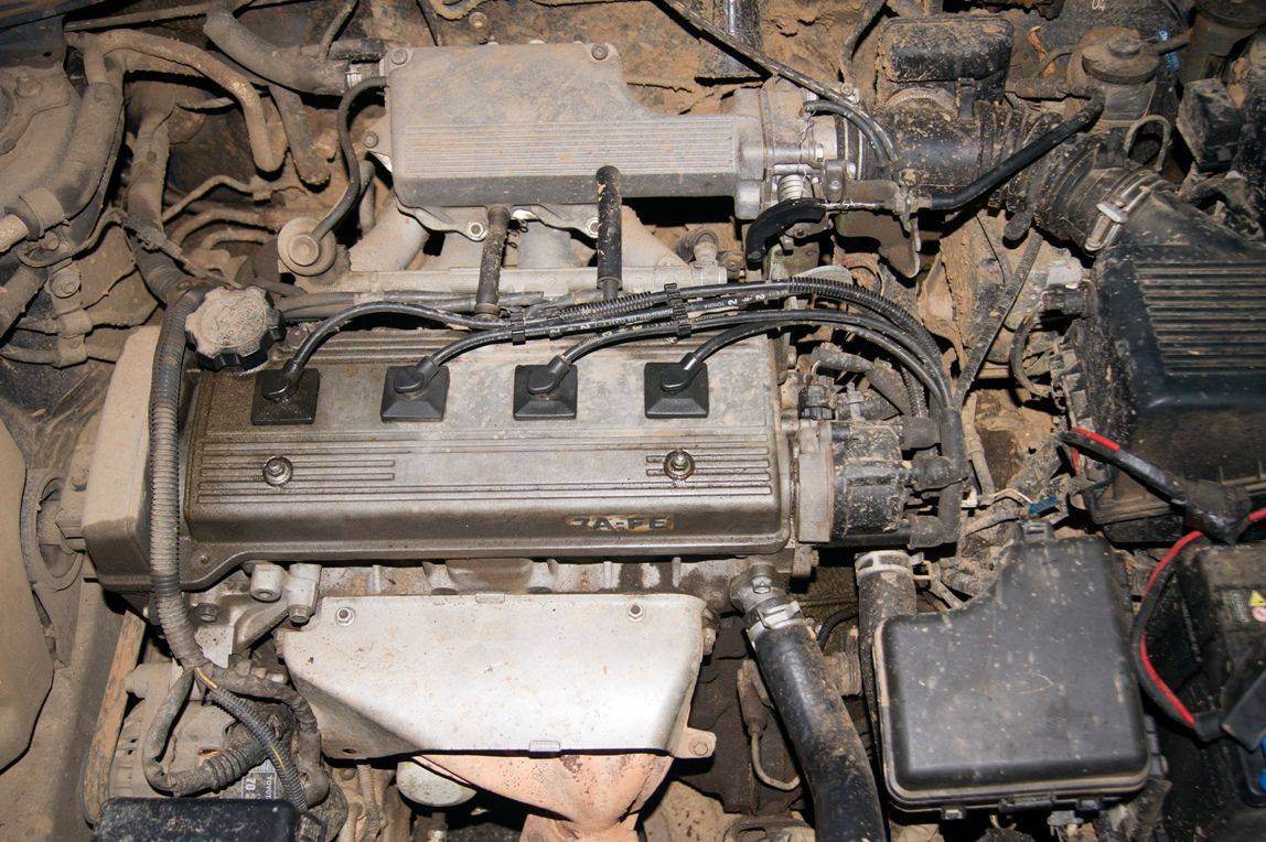

ребята подскажите какой у меня двигатель а то на сто сказали что у меня простой двигло....
LB,у меня такое же.

:spasibo--: а то я начал сомневаться в своих силах :)

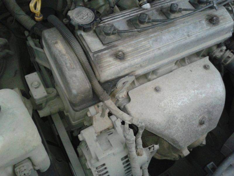

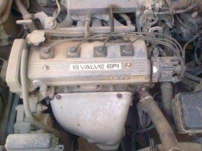

Товарищи, подскажите, на что смотреть? )

СТД мотор :wink:
СообщениеДобавлено: Пт ноя 15, 2013 1:23 pm
Стд Денсо,прекрасный вариант.Отсутсвие кислородного датчика и наличие октан-корректора.У меня так было.
Павел Николаевич
Обычный (стандартный) двигатель.
Форсунки в коллекторе, а не в голове, трамблер тоже не ЛБ-шный.
СообщениеДобавлено: Пт ноя 15, 2013 1:25 pm
Трамблёр я так понимаю 6+2.

премного благодарен, спасибо )
