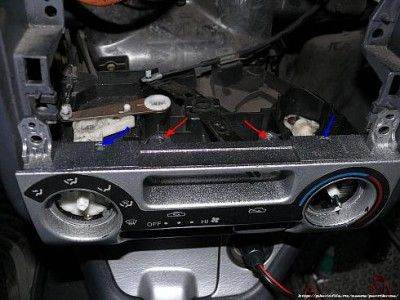

mexx писал(а):
как туда можно пролезть?
можно добраться через центральную консоль,где магнитола.. вот тут
В FAQ есть как снимать...
125058085.jpg [ 44.89 КБ | Просмотров: 4117 ]
СообщениеДобавлено: Ср окт 30, 2013 11:46 pm
Зарегистрирован: Ср окт 30, 2013 4:43 pm
Сообщения: 20
Машина: Carina e
у меня там разобрано. я не могу понять с этого ракурса,поэтому снизу и залезал.

mexx писал(а):
как туда можно пролезть? я еле пихнулся,что бы увидеть. места для самареза так же не видел. попробую еще раз кончено...это точно поможет? центр будет теплым?
Ложишься на спину на порог и водительский коврик, лезешь с фонариком к педали газа макушкой. Смотришь вверх.
Если габариты не позволяют - просишь более юркого и маленького. Там дел на 5 минут :-)

Лето писал(а):
спасибо! буду пробовать) попытка номер 2
СообщениеДобавлено: Вс ноя 03, 2013 1:44 am
Сообщения: 20
Машина: Carina e
Сделал,по центру топит что надо! Но вот боковые почти перестали,так и должно быть?

СообщениеДобавлено: Вс ноя 03, 2013 3:10 pm
Сообщения: 957
Если закроешь центр, на бок пойдёт гораздо больше. Поэкспериментируй.

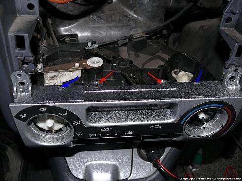

Thoron писал(а):
седня тоже с печкой ковырялся, но че-то не то наковырял... :-)
В общем, все делал как и все. Сначала вытащил ту штучку, потом разобрал центральную консоль(как раз и лампочку поменял на аварийке, а то уже как год она перегорела. ксатати, хрен еще найдешь такие лампочки) и потрогал ту задвижку/заслонку. Она, в принципе, плотно все прижимала, поэтому дополнительно на герметик не стал садить. Далее ту штучку закрепил и усе... Кстати, там куда должен был вкрутиться саморез, у меня не нашлось того выступа.
В положении "лобовуха" и "лобовуха-ноги" воздух из центральных дефлекторов пошел горячий, зато из боковых стало дуть хуже чем раньше. Сделал центральньй по середине, ситуация улучшилась на чуток. Когда в центре напор ваще закрыл, с боку все равно дует хуже чем было. У всех так? Что-то мне кажется, что теперь передние стекла будет затягивать. :(
И еще мне показалось, что в положении "ноги" напор воздуха в ногах одинаков при положении "лобовуха-ноги". Такое, ощущение что при "лобовуха-ноги" весь напор воздуха идет в ноги, и на боковые уже ничего не остается.
