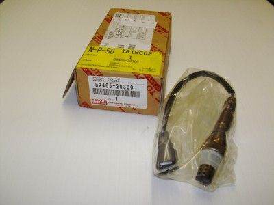

ребят, кто себе ставил кислородный датчик на 4а-фе стд, он был просто под резьбу, или с фланцем?
а то Toyota 89465-20300 и его замена Denso DOX-0201 по картинкам с интернета - под резьбу, а у себя вчера посмотрел - там с фланцем стоит датчик...
Комментарий к файлу: мне бьется вот такой
89465-20300.JPG [ 199.02 КБ | Просмотров: 5135 ]
Комментарий к файлу: а у меня стоит вот такого плана
sonda_lambda_toyota_uniwersalna_dox_0111_1995_05_.jpg [ 20.52 КБ | Просмотров: 5135 ]
 Заголовок сообщения: Re: 21 ошибка
СообщениеДобавлено: Ср окт 30, 2013 9:12 am
Обычный, как на первом фото.

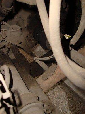

да собственно где и положено - на приемной трубе глушителя (не в коллекторе, как у лб). то ли наколхозили там так до меня (мож универсальный стоит какой), то ли я чего то не догоняю...

ну наверное я просто не так выразился. вот как это у меня выглядит =)
DSC02625.JPG [ 253.05 КБ | Просмотров: 5089 ]
СообщениеДобавлено: Ср окт 30, 2013 6:30 pm
Прикольно. Первый раз такое вижу.
СообщениеДобавлено: Ср окт 30, 2013 6:31 pm
видать предыдущие хозяева резьбу свернули, и дабы этот кусок трубы не менять, просто две шпильки наварили под другой датчик. какой нибудь самый простецкий, универсальный, от какой нибудь калины.
блин колхозники хреновы
СообщениеДобавлено: Ср окт 30, 2013 6:36 pm
Не похоже, цвет проводов как у тойотовского.
СообщениеДобавлено: Ср окт 30, 2013 6:40 pm
блин вот теперь сижу - если у меня 21 ошибка опять вылезет (сейчас ее сбросил, через пару сотен км посмотрю появилась ли она опять), что ж туда пихать если датчику хана пришла =)
СообщениеДобавлено: Ср окт 30, 2013 7:05 pm
Может у тебя там обычный датчик и стоит, только с фланцем. Шпильки бы не сломать, когда отворачивать будешь...
