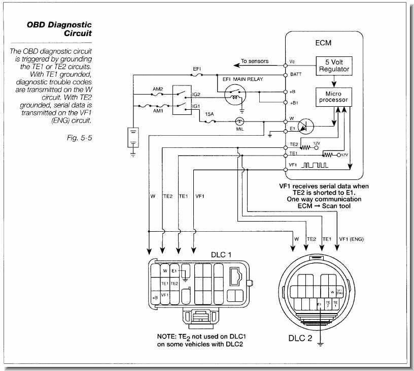

FavTeam писал(а):
скажите пожалуйста где находиться (к-линия и л-линия диагностического разъема)? заранее спасибо!
у карин нету K и L линии... у неё OBD-I протокол.
faq/index.php/Назначение_контактов_разъема_DLC1

+куда тогда присоединить провод, от бортового компьютера, к-линии??
СообщениеДобавлено: Чт ноя 07, 2013 3:27 pm
В наших машинах данные идут только по одному проводу, VF1, но для этого надо замкнуть контакт ТЕ2 диагностического разъема на массу.
Твой БК хоть поддерживает старый тойотовский протокол OBD1?

да поддерживает, только у меня нет контакта TE2, он у меня обозначен, но его нет в диагностической колодки, можно его найти на колодки эбу, выручайте, всю голову сломал, заранее спасибо...
Боюсь, это означает, что у тебя ЭБУ БОШ Мотроник, с ним БК работать не будет.
Заполни свой профиль, тип двигателя хотя бы укажи.
Если у тебя 4A-FE, крышка трамблера рыжая?

да у меня такой эбу, а почему не будет работать?
Потому что бошмотроник не выдаёт диагностику в формате OBD-I, и мультитрониксу нечего читать будет.
СообщениеДобавлено: Чт ноя 07, 2013 3:50 pm
Ну не предусмотрели немцы такой возможности :nez-nayu:
Если у тебя multitronics, внизу странички http://www.multitronics.ru/about_toyota/ написано: "Не гарантируется корректная работа бортового компьютера Multitronics по протоколу "T_OBD1" со следующими автомобилями:
Toyota Carina E с двигателем 4A-FE STD с системой управления Bosch Motronic"

т.е. к этим мозгам не подберешь б/к???
СообщениеДобавлено: Чт ноя 07, 2013 3:55 pm
Скорей всего нет. Но multitronics можно подключить в универсальном режиме. Но информации при этом он будет выводить мизер.
