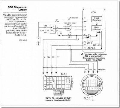

+куда тогда присоединить провод, от бортового компьютера, к-линии??
| Вернуться к началу |
Rash
Добавлено: Чт ноя 07, 2013 3:27 pm |
Зарегистрирован: Пт мар 05, 2010 1:27 pm Сообщения: 1777 Откуда: Казахстан Кокшетау Репутация: 78 [ ? ]
FavTeam писал(а): +куда тогда присоединить провод, от бортового компьютера В наших машинах данные идут только по одному проводу, VF1, но для этого надо замкнуть контакт ТЕ2 диагностического разъема на массу. Твой БК хоть поддерживает старый тойотовский протокол OBD1?

Машина: toyota carina e
да поддерживает, только у меня нет контакта TE2, он у меня обозначен, но его нет в диагностической колодки, можно его найти на колодки эбу, выручайте, всю голову сломал, заранее спасибо...
FavTeam писал(а): только у меня нет контакта TE2 Боюсь, это означает, что у тебя ЭБУ БОШ Мотроник, с ним БК работать не будет. Заполни свой профиль, тип двигателя хотя бы укажи. Если у тебя 4A-FE, крышка трамблера рыжая?
