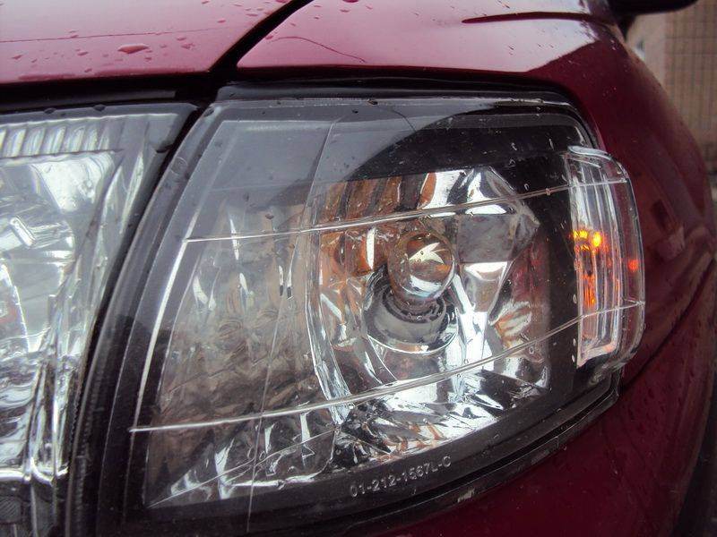

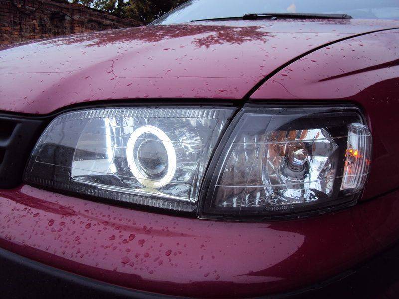

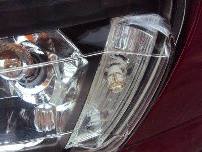

Смотрятся зачетно. :co_ol:
Могу дать совет из личного опыта.
Поворотники - большие лампочки отключи что-бы они не светили постоянно, а только при включении поворота. Маленькие поменяй на желтые светодиоды и запитай на габарит - пусть светят постоянно.
Если так не сделать, то существует большая вероятность поплавить пластиковое "стекло" поворотников.
Я через неделю поменял маленькие безцокольные лампочки на светодиоды, когда заметил что поворотник немного оплавился.
Ну а большие поменять на Филипсы серебристые.
Комментарий к файлу: у меня так

Моретте надо было восстонавливать, а это дорого.
vit-zp, спасибо за советы. Я наверное тоже заменю на светодиодные, но только не одну маленькую, но и поворотники, чтобы не плавить стекло :)
Кстати в головных фарах этот косяк с перегревом виден на примере выгоревших светодиодов габаритного света. Там у меня сборка из 9 светодиодов, так вот некоторые уже оплавились... но со стеклом всё гуд.
