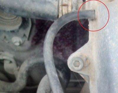

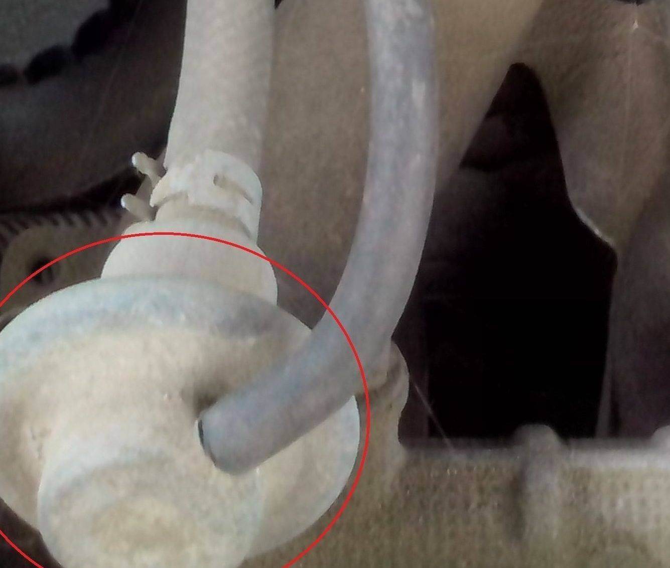

Проблема такая же плавают обороты интервалом 4-5 секунд, слышен хлопок из глушака, только что проверил все патрубки все в норме, вот только в одном случай обороты стали ровными на 900, когда отсоединил одну патрубку, подскажите пожалуйста что это за патрубка и для чего это? может его почистить или замена?
Заранее спасибо
Добавлено спустя 21 минуту 39 секунд:
Заранее спасибо

, это патрубок от впускного коллектора на регулятор давления. Суть работы в том что при увеличенных оборотах создаётся увеличенное разряжение и с помощью этого регулятор меняет давление (в рампе) на побольше (меньше стравливает) для обеспечения работы мотора большим кол-вом топлива. Патрубок должен быть целый, без трещин.

И что мне делать? Посоветуйте , где искать что делать? может там внутри забито?
Комментарий к файлу: Дополню, вот эту патрубку ( шлангу ) отсоединяю, обороты в норме
656565.jpg [ 190.85 КБ | Просмотров: 9461 ]
Комментарий к файлу: это продолжение первого фото

Ерыч писал(а):
И что мне делать?
Проверять давление в рампе и работу форсунок.
