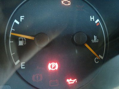

еще добавилась проблема
по пути домой заругался бортовик на низкий заряд акб а лампочка на приборке не загорелась
на фото косяк приборки что описан выше

Ура я вылечил свою мафынку :ya_hoo_oo:
оказалось все легко и просто, сточились щетки
exist предложил купить новый регулятор напряжения за 3 691,35р.
На меня сразу напала жаба и начала душить :D
После курения интернета нашел статью, что на ваз 2110 устанавливаются похожие щетки.
Я тут же собрался и пошел в магазин оказалось они один в один как наши цена 405р.
Пол часа пляски с паяльником и готово.
P.S. глюк с лампочками сразу исчез. Доволен как слон
P.P.S всем спасибо за советы и ответы!
