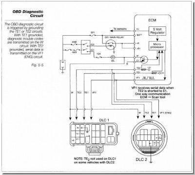

FavTeam писал(а):
+куда тогда присоединить провод, от бортового компьютера
В наших машинах данные идут только по одному проводу, VF1, но для этого надо замкнуть контакт ТЕ2 диагностического разъема на массу.
Твой БК хоть поддерживает старый тойотовский протокол OBD1?

да поддерживает, только у меня нет контакта TE2, он у меня обозначен, но его нет в диагностической колодки, можно его найти на колодки эбу, выручайте, всю голову сломал, заранее спасибо...
Боюсь, это означает, что у тебя ЭБУ БОШ Мотроник, с ним БК работать не будет.

FavTeam писал(а):
да у меня такой эбу, а почему не будет работать?
Потому что бошмотроник не выдаёт диагностику в формате OBD-I, и мультитрониксу нечего читать будет.

У меня Каина Е с двигателем 4A FE LB 1.6 1996 года .(мозги Denso). Установил мультитроникс SL-50V .Подключил к форсунке и к датчику скорости. Работает!!! Но когда я подключаю ещё один провод на "К Линию", т.е. перемыкаю контакты TE2-E1 и на VF1..... он не хочет отображать мне температуру двигателя и и остальную информацию. Как будто нет соединения??? Автоматом он находит только "Универсально" Хотя к компьютеру я подключаю через COM порт и программкой вижу все данные??? Извините, пишу первый раз. Помогите советом!!!

если не ошибаюсь, то у модели SL-50V нет поддержки тойотовского протокола, соответственно никакую информацию от мозгов БК не получит, только универсальный режим
