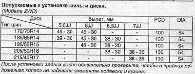

Господа модеры, приклейте этот файл в фак. А самое правильное будет если он будет в этой теме всплывать автоматом в каждом первом сообщении на любой страничке.
Диски шины.jpg [ 93.87 КБ | Просмотров: 11918 ]
Это рекомендуемые размеры дисков и шин для Корон, Калдин в 190 кузове.
