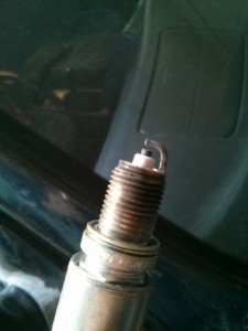

что скажете про эти свечи..вроде отъездил на них 2 месяца...до этого были денсо иридиевые....только электрод у них стал рыжим...и машину начинало колбасить если мало газа даешь при переключении передач...в итоге сменил свечи, ВВ-провода, порегулировал уголек, кстати бегунок вроде без окислов и прочей хрени...недавно тут тоже такая же петрушка опять началась...посмотрел...непонравился мне один ВВ-провод тайваньский...при монтаже я его крепление повредил и видать плохо держался в контактах...в итоге достал те провода что смнеил...вроде дерготня на холодную преркатилась...хотя скорее завтра об этом точно узнаю...когда машина ночку постоит

что-то опять началась дерготня...может стоит почистить ДЗ??? и как вообще это делается? что для этого нужно....кстати еще вопрос...подходит время замены масла(7000 откатал). Как самому произвести замену масла? и что кроме масла нужно менять? насколь я понял, вроде масляный фильтр нужно менять(вроде для него какой то съемник нужен?), воздушный фильтр менять? и что еще нужно заменить?
