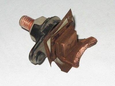

СообщениеДобавлено: Вт июл 23, 2013 8:40 am
Сообщения: 1824
денвер666 писал(а):
плиз черкани потом что у тя было мож чё прикупить надо зарание.
Вчера перебрал наконец-то свой стартер Денсо, вот в таком плачевном виде был контакт, который непосредственно к + АКБ подключен. Второй контакт и сердечник втягивающего тоже были изношены, но гораздо меньше.
Стартер 28100- 16180, т.е. согласно Japancats, 1,2 kW, cold spec (для стран с холодным климатом).
Контакты 28226-74070 и 28226-64370 и сердечник втягивающего 28235-55050 подошли идеально.
Фото деталек: http://carina-e.ru/viewtopic.php?p=608236#p608236
Держатель щеток 28140-70020 к данному стартеру не подходит. К нему очевидно, подойдет 28140-76060.
Сами щетки были во вполне приличном состоянии, та пара, которая подключена к статору, изношена больше.
Сейчас запуск двигателя :co_ol:
IMG_0143.JPG [ 171.04 КБ | Просмотров: 7629 ]
