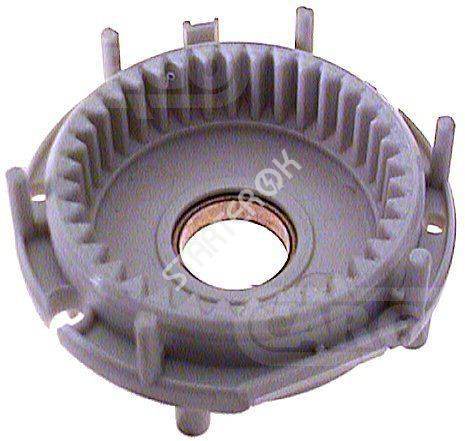

парни, нашел.
в общем оригинал, что по номеру выше мне выходит в 1100 руб, меня такой вариант не устроил.
поиски вывели на заменитель CarGo 138991(36 зубьев) , цена меньше 150 руб. заказ придет в среду, посмотрю что там пришлют, но менеджер сказал, что на фото 1 в 1 деталь.

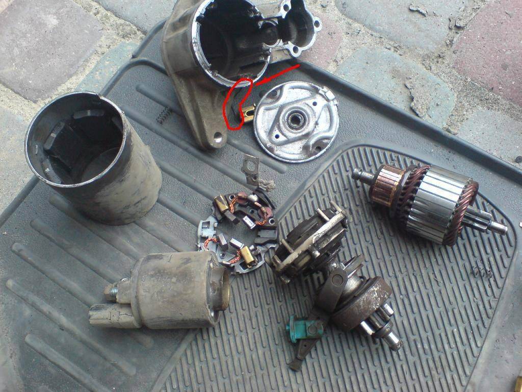

еще вопрос к разбиравшим стартер: при разборе выпала какая-то проволочина обломанная (жесткая) в виде "зиг-заг" (точнее сказать не могу, т.к. она сломана). Откуда деталь и ее назначение? может это прижимная пластинка какая?
на фото отметил, фото не мое, все что смог найти.
Комментарий к файлу: заменитель Cargo 135078
c59fa_800.jpg [ 69.81 КБ | Просмотров: 12286 ]
Комментарий к файлу: что за "проволчка"?
65dfb506f570.jpg [ 138.74 КБ | Просмотров: 12286 ]
