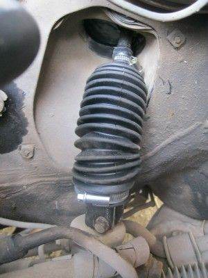

вот смотри как у меня уже на месте выглядит - как видишь изгиб минимальный, ничто нигде не цепляет и не перегибается
IMG_2267.JPG [ 214.72 КБ | Просмотров: 5838 ]
СообщениеДобавлено: Вс окт 20, 2013 2:15 pm
Сообщения: 1195
Откуда: Витебск
Машина: Carina_E
Двигатель: 4AFE\LB
для самопала очень достойно

Sinclair писал(а):
С какого места фотографировал?
блока абс нету. снимал корпус воздухана, руку просовывал между проводов и шлангов, и фоткал :)
