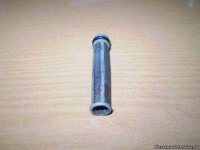

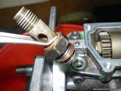

laubah писал(а):
Мы разбирали, смотрели. У нас сеточки вообще нету
Не может быть! Сеточка находится в самом корпусе ТНВД, ее сверху практически невидно,это мелкая сетка в пластмассовом корпусе.
Я доставал ее так: выкручиваешь впускной штуцер, берешь мечик на М6 или мебельный конфирмат в плоскогубцы, вставляешь в отверстие в ТНВД где плавает солярка, немного придавливаешь и вкручиваешь всего на 1,5-2 оборота, затем выдергиваешь мечик вместе сеточкой.
Аккуратно: на сеточке сверху должно быть резиновое колечко иногда оно остается там внутри...

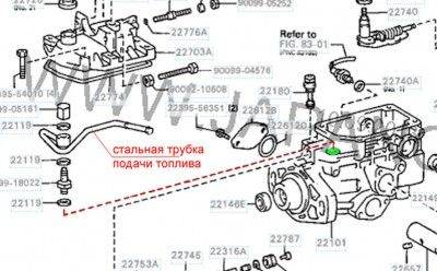

Добрый день , подскажите где именно стоит эта маленькая сеточка ?? долго смотрел схему, что то не нашел ((((
вот тут она находится в корпусе ТНВД.
