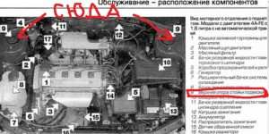

Положение обязывает ответить в тему.
Итак, скрипело - скрипело с осени. Ездил в сервисы, смотрели, сметы составляли тыс на 15-20 ...
Друг таджик в гаражах просто накапал масла из банки... поскрипело еще недели две и все...тихо как новая, ни звука... Проехал примерно 2,5-3 тыс. км. после этого.
Дела..........

 Заголовок сообщения: Re: Скрип при повороте руля...
СообщениеДобавлено: Чт мар 28, 2019 6:26 pm
Сообщения: 251
Машина: Тойота Карина Е
Двигатель: 4А-FE
В верхние опоры стоек подвески.
Фото.jpg [ 184.21 КБ | Просмотров: 14411 ]
