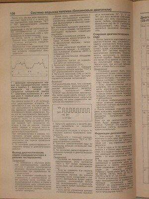

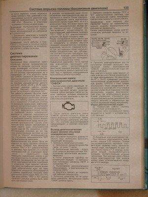

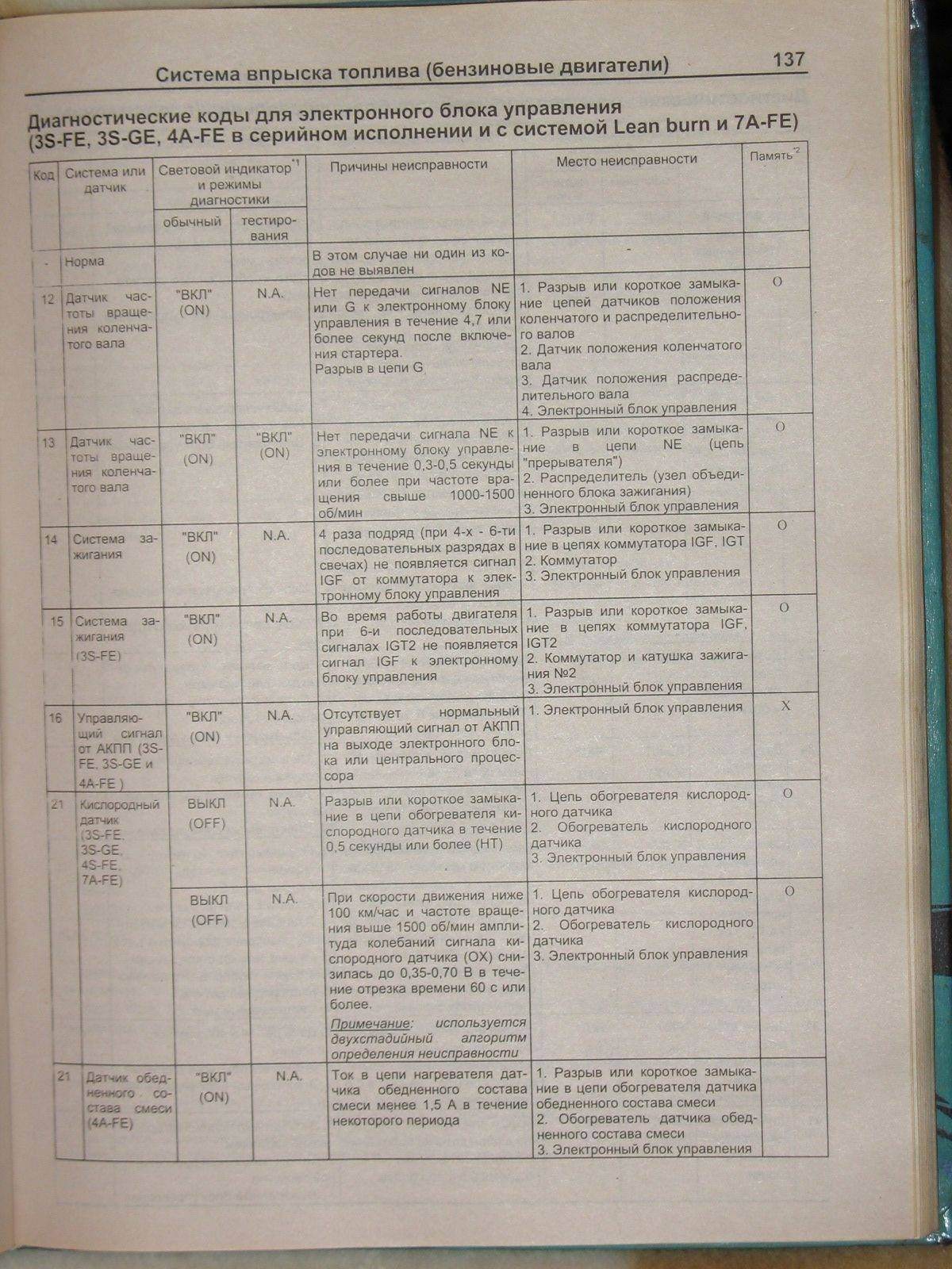

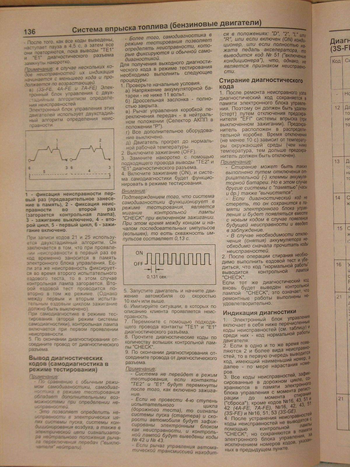

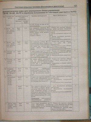

Что-то мне подсказывает, что код ошибки - 14 :)
СообщениеДобавлено: Пн фев 23, 2009 4:34 pm
Сообщения: 1935
Репутация: 60 [ ? ]
Это больше похоже на 14 ))))))
IMG_2047.jpg [ 325.71 КБ | Просмотров: 2052 ]
IMG_2046.jpg [ 384.72 КБ | Просмотров: 2025 ]
IMG_2045.jpg [ 434.47 КБ | Просмотров: 2034 ]
СообщениеДобавлено: Пн фев 23, 2009 4:54 pm
Зарегистрирован: Вс фев 22, 2009 2:06 pm
Сообщения: 13
Изображение в довесок: искры на свечах нет, снял катушку, что делать дальше?[/quote]

неа, код ошибки 14 получается: 1 и 4
упс... не посмотрел, что тема уже на нескольких листах :?
Стало: VW POLO 1.6AT
СообщениеДобавлено: Вт фев 24, 2009 1:58 pm
Сообщения: 1347
А где автор живет то?
Если ошибка действительно 14, то гемор. там может быть все что угодно, начиная от катушки и заканчивая блоком управления... может банально провод отгнил, но я склоняюсь к катушке. Комутаторы тойотовские бронебойные до жути, у меня год в гараже валялся и потом исправно работал и сейчас стоит с августа на улице, периодически завожу - все тип топ.
