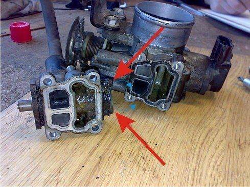

СообщениеДобавлено: Чт мар 12, 2009 11:02 pm
Сообщения: 2439
Репутация: 66 [ ? ]
на КХХ находятся два винта (помечены красной стрелкой), крепящие крышку- под которой расположена "термо- пружина".
все это дело подразумевает регулировку(помечено синей стрелкой).
но как это все работает и ругулируется?
скока не искал инфы- чет нет!
105249804.jpg [ 64.55 КБ | Просмотров: 6392 ]
СообщениеДобавлено: Чт мар 12, 2009 11:16 pm
Ты уж извини, что все время лезу. :D Но в той ссылке, которую давал Дядя и про "два винта" имеется информация, да и на форуме тоже.
Там под крышкой находится пружина, при помощи которой регулируются прогревочные обороты.
