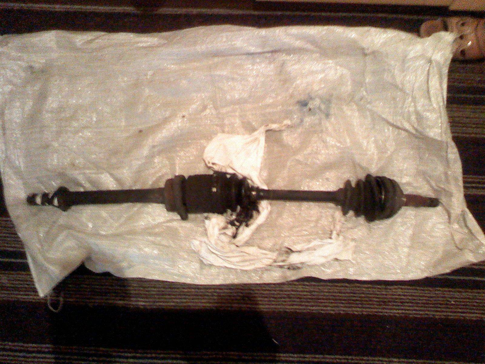

СообщениеДобавлено: Вт дек 10, 2013 10:26 pm
Сообщения: 1807
Откуда: Белгород
Репутация: 36 [ ? ]
Двигатель: Yamaha 3S-GTE
Внутренний то же гнется так же как и внешний!

СообщениеДобавлено: Вт дек 10, 2013 10:27 pm
Сообщения: 613
Машина: Honda Civic 4D
Двигатель: 1.8
Гнется то это понятно что грется, но на поворотах гнется вроде как наружный.
