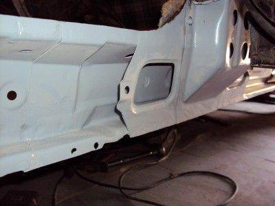

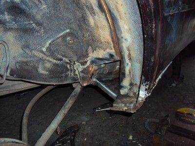

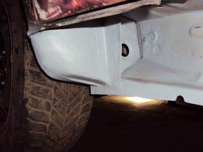

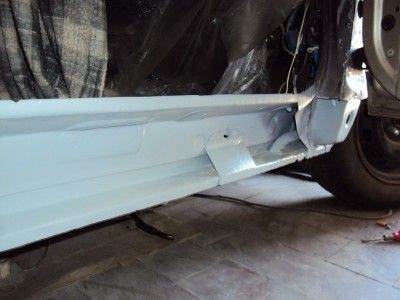

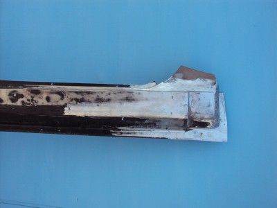

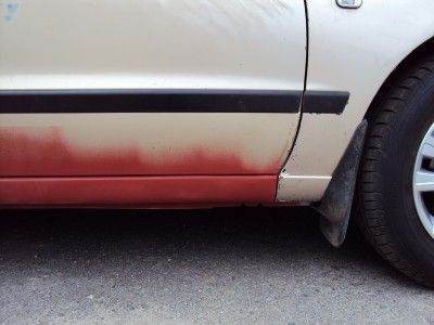

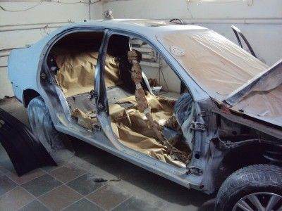

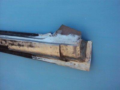

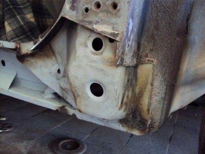

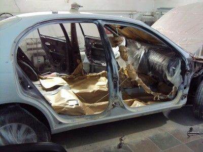

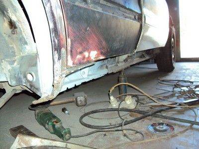

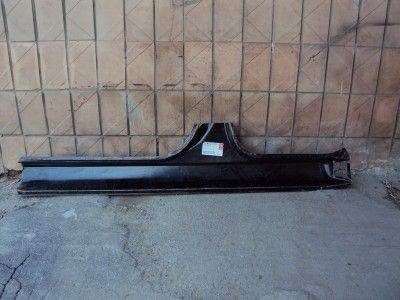

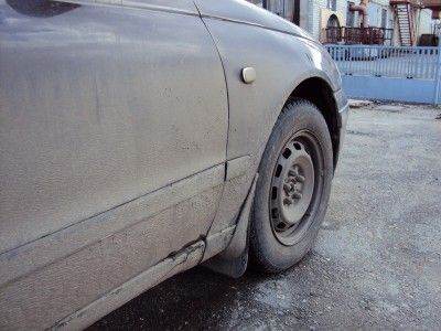

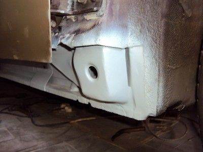

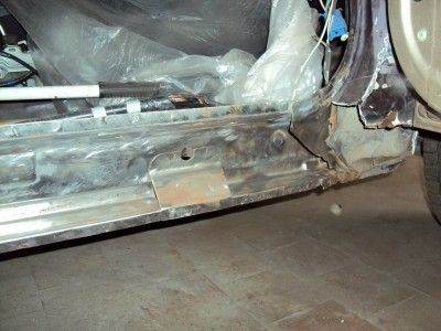

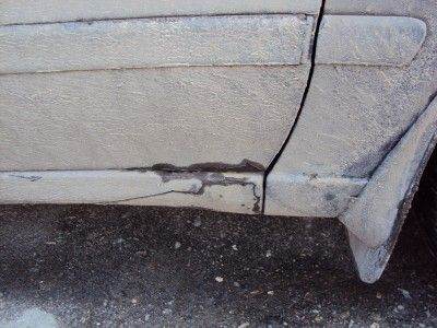

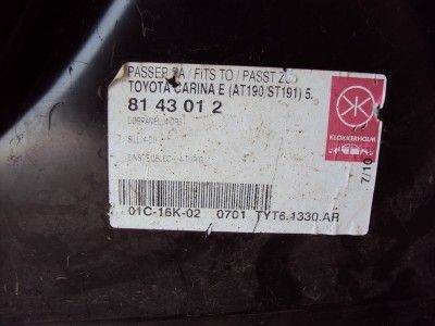

Мне меняли правый порог в прошлом году, брал "Клоккерхольм". Чудом нашел на авторынке, продавец перерыл весь контейнер, но откопал.
В пороге была дыра приличных размеров под передней дверью, ближе к крылу. Пару лет назад я ее зашпаклевал и покрасил баллончиком, но это было временное решение.

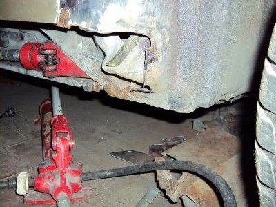

Покрутив в руках привезенную мной железяку, Рихтовщик сказал что все равно ее нужно наращивать, т.к. у нее нет самой интересной и сложной части, которая находится под крылом.
Делал он его не быстро, несколько раз переделывал, но в итоге все получилось.
Если не возражаете, ниже небольшой фотоотчет по моему порогу.
Продолжение следует...

Комментарий к файлу: было
1.JPG [ 237.34 КБ | Просмотров: 4773 ]
2.JPG [ 205.12 КБ | Просмотров: 4773 ]
Комментарий к файлу: запчасть
3.JPG [ 185.81 КБ | Просмотров: 4773 ]
4.JPG [ 159.71 КБ | Просмотров: 4773 ]
Комментарий к файлу: со стороны заднего колеса
5.jpg [ 190.52 КБ | Просмотров: 4773 ]
Комментарий к файлу: под передним крылом, виден след от удара
6.jpg [ 196.19 КБ | Просмотров: 4773 ]
7.jpg [ 182.04 КБ | Просмотров: 4773 ]
8.jpg [ 161.57 КБ | Просмотров: 4773 ]
9.JPG [ 133.06 КБ | Просмотров: 4773 ]
10.JPG [ 125.01 КБ | Просмотров: 4773 ]
12.jpg [ 133.58 КБ | Просмотров: 4769 ]
13.jpg [ 123.08 КБ | Просмотров: 4769 ]
Комментарий к файлу: под передним крылом, после.
14.JPG [ 163.27 КБ | Просмотров: 4769 ]
Комментарий к файлу: доработанная запчасть
15.JPG [ 115.47 КБ | Просмотров: 4769 ]
16.jpg [ 109.53 КБ | Просмотров: 4769 ]
Комментарий к файлу: после
17.JPG [ 200.19 КБ | Просмотров: 4769 ]
18.JPG [ 144.23 КБ | Просмотров: 4769 ]
19.JPG [ 213.12 КБ | Просмотров: 4769 ]
20.JPG [ 184.52 КБ | Просмотров: 4769 ]
21.JPG [ 195.14 КБ | Просмотров: 4769 ]

Чёт не пойму,сначала тёмного цвета машина,потом белая..Надеюсь,изнутри после покраски задули антикором незастывающим?Ато ненадолго вся проварка получится
А чо непонятного, автомобиль перекрашивался, перед нанесением краски кузов укрыли грунтом. Кстати на фото он серый..

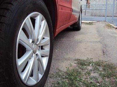

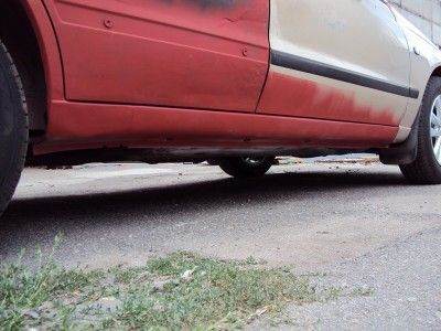

Был баклажан, в техпаспорте написано красный. Маляр спрашивал, будем оставлять или хочешь какой-то другой оттенок красного, плюс добавили синего ксералика.(фото лючка бензобака).
Серый это грунт, антикором обработана полностью, днище, арки, крылья - название не помню, какой-то черный, все скрытые полости - тектил (очень долго вонял). :)
После покраски прошел 1 год, пока ничего не вылезло, понимаю что это не срок.
Сварщик-Рихтовщик очень хвалил Карину, говорил сейчас таких машин не делают, металл у нее очень хороший. И правый порог сгнил только потому что был помят когда-то очень давно, левый - в порядке.
