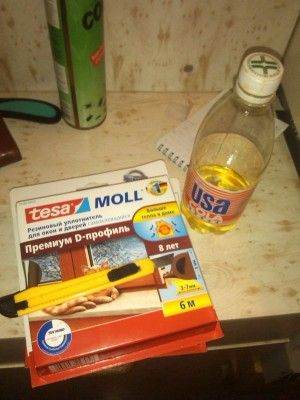

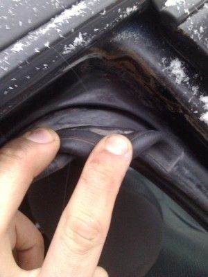

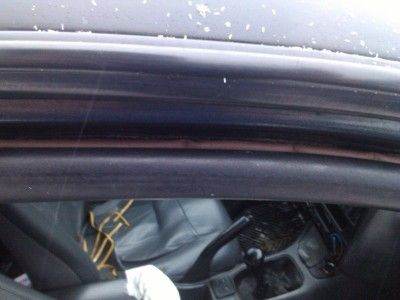

У меня тоже сифонило от дверей, именно из щелей (где как раз таки и находится уплотнитель), проведя зрительную диагностику уплотнителя, решил, что проблема именно в нем. Имел такую же идею - проклеить оконным уплотнителем по периметру дверей. Посмотрел тему, делаю вывод (на собственном опыте). Способ, имхо, один из самых бюджетных и колхозных. Заранее извиняюсь, ни кого не хочу обидеть! Несколько советов, если кто тоже надумает!
1) Уплотнитель берите либо черный, либо в цвет машины, я взял коричневый, на фото видно, что не комильфо.
2) На все 4 двери (т190, спортвагон) у меня ушло ровно 12 метров, сантиметр в сантиметр, НО! я не проклеивал там, где на пороге пластиковая накладка, не смог подлезть, да и обезжиривать и чистить там было лень.
3) Дело не 15 минут, час-два придется уделить, если делать на совесть! Необходимо не только качественно обезжирить, но и очень аккуратно наклеить, чтобы не было мучительно больно потом!
4) В местах, так называемых "углов" штатного уплотнителя, я решил, что клеить лучше под него, так же "углом", дабы плотнее прилегала дверь в этом месте.
5) Я использовал D-образный уплотнитель, 5-7мм, впрочем все есть на фото!
Цена вопроса: 300 рублей уплотнитель, остальное было свое. Впрочем приценивайтесь, обезжириватель, нож или ножницы, тряпка.
Комментарий к файлу: Все, что необходимо, не хватает только тряпочки.

Комментарий к файлу: Клеил вот так, на сам уплотнитель, на резиновую "площадку" (не знаю как по-другому объяснить), под объемной его частью
IMG_20131217_124506.jpg [ 116.86 КБ | Просмотров: 6438 ]
Комментарий к файлу: Тот самый "угол" из пункта 4, советую клеить именно под него, дабы приподнять, тем самым уплотнить.
IMG_20131217_130424.jpg [ 98.22 КБ | Просмотров: 6438 ]
Комментарий к файлу: Итог. Жаль не было черного цвета.
IMG_20131217_125937.jpg [ 91.18 КБ | Просмотров: 6438 ]

Benoy, собственно я не пойму с чем там возиться более 15 минут....
Фото выложил классные, я клеил туда же. И хорошо описал суть происходящего-основная задача просто "пприподнять" штатный уплотнитель.
