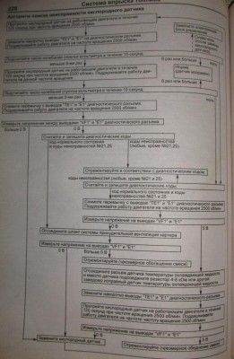

Alexzhuk
Добавлено: Пт дек 20, 2013 7:46 pm |
| Контролер |
Зарегистрирован: Пн сен 30, 2013 1:03 pm Сообщения: 691 Откуда: Н Новгород Репутация: 24 [ ? ]
Вобщем проверил лямбду по методике: 1. С перемычкой Е1 ТЕ1 напряжение на VF1 - 5В, когда поднимаю обороты до 2500 падает на 0В, но падает раньше чем 2500 и не колеблется 2. Ошибок не выдает 3. Снимаю перемычку Е1 ТЕ1, на ХХ - 2,2 В. 4. Поднимаю обороты до 2500 - напряжение 2,2В, когда бросаю газ напруга падает и через несколько сек. опять 2,2 и так постоянно. Не понял по букварю надо изначально 2500 об и держать до конца алгоритма проверки, а то я между манипуляциями газ бросал, может неправильно?
Работает лямбда или нет кто знает подскажите?

Дмб
Добавлено: Пт дек 20, 2013 9:33 pm |
| Атлант клуба |
Зарегистрирован: Чт июл 05, 2012 5:19 pm Сообщения: 3629 Откуда: Ивановская область г.Шуя Репутация: 35 [ ? ]
Ты вот книжку внимательно читал? 1.Прогреть 2.Выставить 2500 об и держать на всем протяжении замера(вдвоем) подключить стрелочный прибор к Vf(+)?E1(-) Но если чек тебе уже написал 21 или 25 ошибку-меняй датчик,предварительно прозвонив провода от датчика до мозгов

Alexzhuk
Добавлено: Вс дек 22, 2013 12:35 am |
| Контролер |
Вобщем прогрел как следует, вставил упор под тросик газа 2500 держал 2 минуты. Потом вставил перемычку, подключил вольтметр стрелка как стояла так и стоит почти на нуле, проверил цифровым тестером показывает 0,48В. Скинул перемычку все равно 0,48В. Обороты 2500 держал на протяжении теста. Вопрос: Какой амплитуды должны быть колебания?
Лямбда пашет нет, как считаете?
