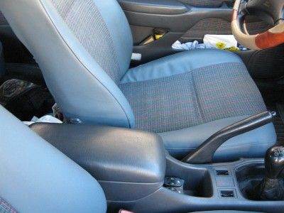

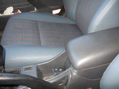

Kentavr писал(а):
фото в студию!
IMG_0022.JPG [ 224.62 КБ | Просмотров: 20989 ]
IMG_0026.JPG [ 228.06 КБ | Просмотров: 20989 ]

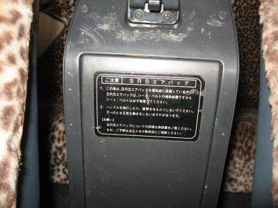

ZaCker
Номерков на подлокотнике не нашел, есть только надпись иероглифами про SRS
