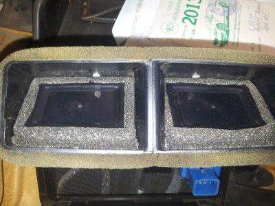

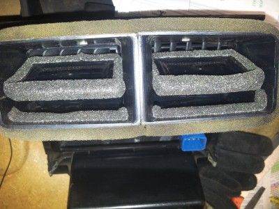

СообщениеДобавлено: Чт янв 09, 2014 11:38 pm
кстати я тут разбирал печку, заодно заменил маделин на дефлекторах центральных, чтобы исключить "морской бриз" не изменяя ничего в печке.
дифлекторы разбираются легко, там все на защелках, вынул их, прочистил, помыл, обезжирил.
вырезал из маделина 5мм полоски и просто по контуру наклеил (получается маделин "П" образно наклеен). в нижней части дефлектора были небольшие зазоры, решение - наклеил полосу снизу маделина.
теперь все закрывается очень плотно. пока не проверял на дороге (машина ждет задние опоры и установку стоек). пробовал продуть их, воздух не пропускают, все очень плотно. думаю теперь мне не будет мешать "бриз" зимой.
20131222_212202.jpg [ 382.61 КБ | Просмотров: 5280 ]
20131222_212216.jpg [ 416.85 КБ | Просмотров: 5280 ]
