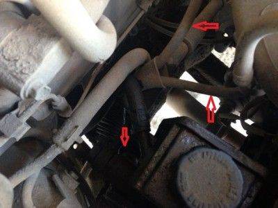

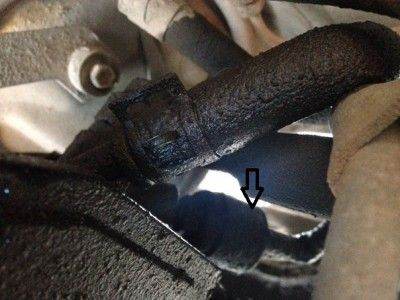

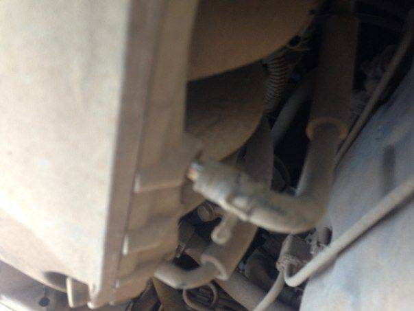

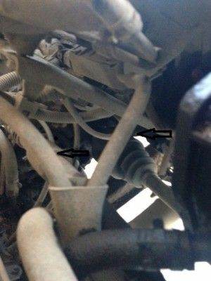

Два Шланчика в одном кожухе присоединены к подаче на насосе ГУРА,
Может через них масло попадать?

Изображение вот ваш гидрачь, что то не кажет вообщем вы чего-то не того там увидели не может жидкость гидрача в инжектор идти :D
