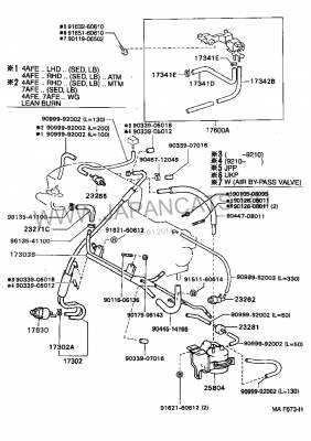

Вот тема про искомый клапан 17630-15080:
viewtopic.php?p=537423
А вот он сам на картинке, номер 17630.
CImage.png [ 118.18 КБ | Просмотров: 1848 ]

Брат кариновод
Тут уже звучал совет про клапан 17630-15080. Скорее всего дело в нем, т.к. при нарушении его работы, вместо воздуха в из него начинает течь масло, а т.к. он подключен трубками к дросселю(для повышения оборотов при повороте руля),и через него возможно оно и попадает в двигатель.
Проверял этот клапан?
