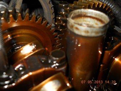

вот ещё метки на шестернях должны совподать при ВМТ
По космическим основаниям.

Метки на шестернях распредвалов впускных и выпускных?

ага
метки смотрят друг на друга и две в верх
гдето были у меня фотки мои если надо поищу

денвер666, спасибо. Сегодня попробуем.
Поищите, если не сложно. А метки смотреть должны те по которым совмещаем шестерни?

вот смотри это фотка я снимал когда купил машин и он тарахтел я разобрал и увидел метка не совподает а должна быть друг на против друга
Добавлено спустя 31 минуту:
Youngboy посмотри думаю поможет с метками разобратся смотреть с 1 минуты а так тема про клапана http://www.youtube.com/watch?v=8KpKXs74 ... page#t=106
