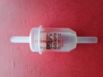

pul752 писал(а):
Я поставил дополнительный фильтр перед основным. В нём всё остается: и вода, и грязь.
А дополнительный такой же как основной или какой другой?
 Заголовок сообщения: Re: Антигель
СообщениеДобавлено: Ср янв 07, 2015 5:58 pm
Сообщения: 2504
Двигатель: 2C АКПП (3S АКПП)
Вот такой. Можно и другие. Спрашивать для дизельных.
