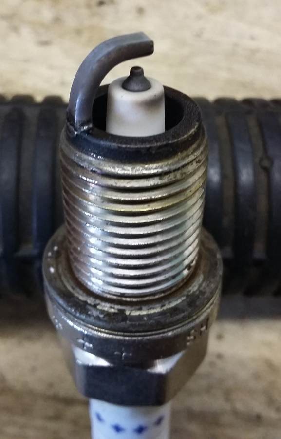

Прошла неделя, обследование показало следующее:
1. все свечи поменяли цвет (фото).
2. после замены резинки на форсунке, третий цилиндр стал "полусухой", чуть-чуть блестит. ХЗ как на это повлияла резинка с форсунки.
3. увеличился расход бензы с 8 до 11 литров. Из выхлопной трубы дым вонючий валит постоянно. Даже проехав 100 км без остановки на конце трубы наблюдаются капли воды.
Сопротивление на Лямбде 2,1 Ом (движок холодный, на улице температура +5). На прогретом движке 2,7 Ом.
Сопротивление на форсунках 13,6 Ом (при температуре +5 на улице). Номинал 13,4-14,2 Ом
4. масло похоже начало уходить.
Можно ли по 3-му пункту сказать, что Лямбда сдохла?
свеча.jpg [ 301.51 КБ | Просмотров: 9931 ]

СообщениеДобавлено: Вс окт 22, 2017 8:26 pm
Сообщения: 3525
Исправность лямдбы не определяется сопротивлением нити накала. Просто ее рабочая поверхность вступила в реакцию с выбрасываемыми парами масла и она потеряла чувствительность к составу ТВС.
Как вариант, можно замочить ее в ортофосфорной кислоте, что бы отмыть оставшиеся в живых поры от нагара. Не забыть после замачивания хорошенько промыть холодной водой. Но это как мертвому припарка. Иногда на время помогает, но скорее всего не поможет.
На данный момент, прежде чем менять лямбда зонд, надо точно убедиться, что масло не уходит. Иначе не надолго эта замена. Плюсом еще холодно стало, прогревы дольше. Они так же влияют на расход.
Как временную меру могу посоветовать зашунтировать датчики температуры воздуха и ОЖ резисторами 3.9кОм. Моск будет обеднять смесь на холодном моторе, но может ухудшиться холодный запуск.
