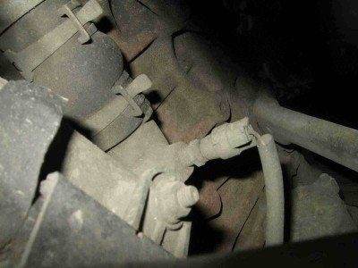

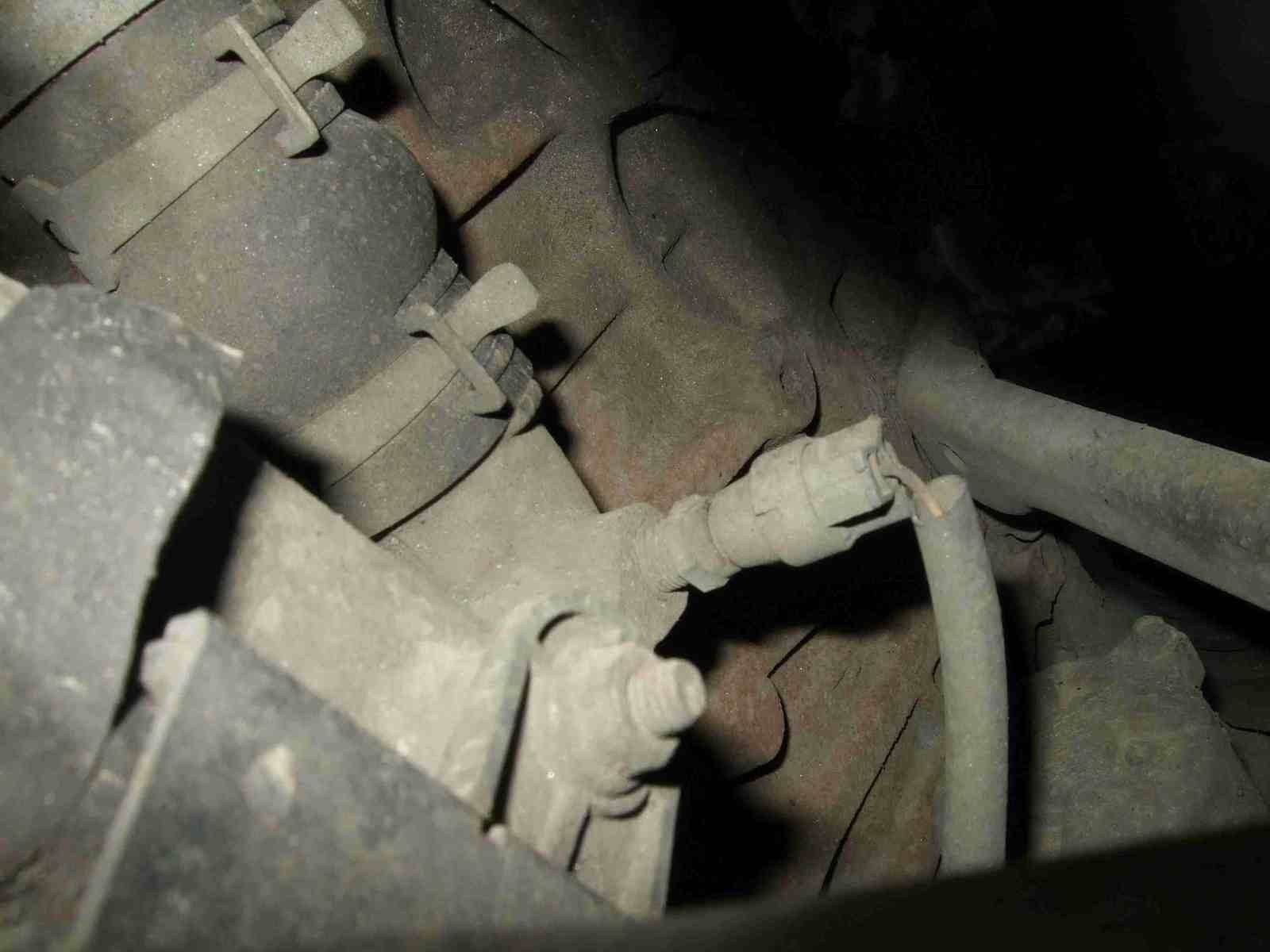

Скажите пожалуйста, как выглядит датчик детонации, лучше если есть фотография его. А ещё очень нужно понять какие мозги мне нужно покупать, с какой маркировкой? На выходных попробую замутить переброс мозгов если к этому времени разберусь с Датчиком детонации. Может быть у кого то есть в наличии ??? Или вот как на фотке подойдет ? куда его вставлять то? На фотке от КОРОЛЛЫ 4афе.

сфоткал заднюю часть двигателя, где должен датчик стоять тыкните пальцем.
блин говорит что достигнут максимальный размер вложений....че делать ?
вот тут все фотки http://slil.ru/27002198
скажите, по высоте, на каком уровне находится этот датчик ? Он на самом блоке, или на входном коллекторе ? Я так понимаю датчик на фотке это датчик температуры охлаждающей жижи.
Комментарий к файлу: фотка сделана между бочком ГУРа и входным коллектором.

Li2n писал(а):
тыкните пальцем
Тоже в курилку переносить? Где цена-то, то есть фотка? :-)
На фото полностью задняя часть двигателя??? а что за двиг у тебя??

Датчик детонации находится на самом верху блока, почти точно посредине его длины, между вторым и третьим цилиндрами. Не сфоткать его от ГУРа.

Beso: понял, если я фотик просуну со стороны ДЗ И СФОТКАЮ снизу вверх то должен его увидеть по идее

Li2n писал(а):
снизу вверх
Примерно так. Или из ямы, над приводом, правее стартера.
Он практически на стыке блока с головкой.

сфоткать не получилось , у меня помоему нет датчика детонации.
Но нашел картинку где он должен быть
Вопрос к Белому Гусю и Beso: что будет если я нормальный ЭБУ подключу без датчика детонации? Возможно ли этот датчик как то установить в мой мотор? Дырку чтоли сверлить и резьбу нарезать,там же нифига не подлезть.... :oops:
