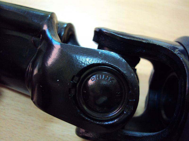

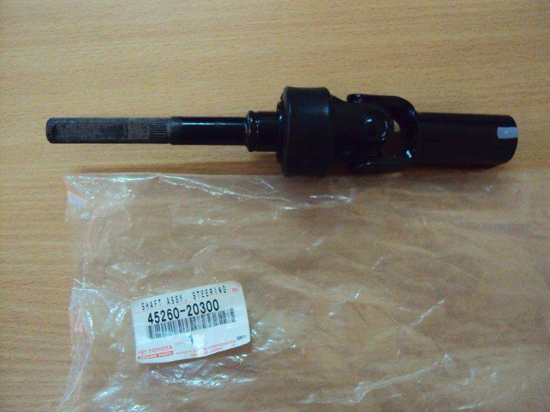

Пришло время и у меня для замены карданчика, старый перепрессовывался неоднократно.
Решил брать новый оригинал.
Пришел в запечатанном полиэтиленовом пакете с правильной наклейкой: Toyota, made in Japan. :)
При внимательном осмотре обнаружил что на крестовине со всех четырех сторон написано CHINA NSK ZY-108.
NSK вроде бы фирма солидная, но в Китае тоже производство имеет. :)

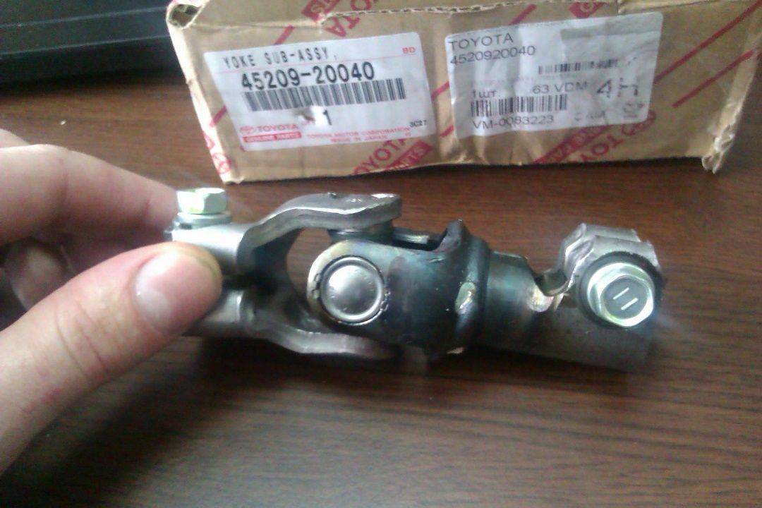

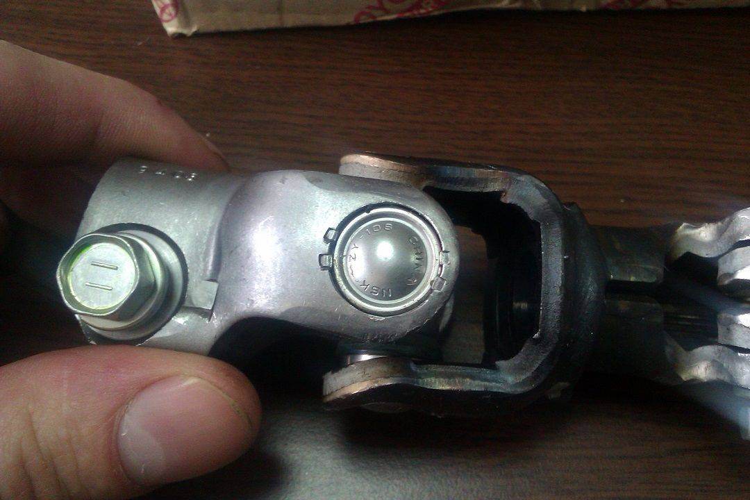

Та же проблема , только что забрал карданчик и тут растройство :(
Во первых какой-то перекалёный , во вторых эти надписи china и NGK привели меня в замешательство .... Платил я как за оригинал , а пришло это :evil:

ну видимо такой теперь и есть оригинал :nez-nayu:
на надпись "Чина" внимания особо я бы не обращал - китай он разный бывает, заводской китай делает не сильно то и плохо.

Вот такой сейчас оригинал, с элементами Китая, ни какая-нибудь японская подделка. :D
Я свой уже поставил, наконец то пропал этот надоедливый стук в руле.
Верхний - он практически вечный, я свой ни разу не менял и не перепрессовывал, износа в нем вообще нет, а пробег у моей ласточки 470 т.км.
Насчет перекаленый, мне кажется это след от сварочного шва или этому шву делали "отпуск", что бы не был хрупким.
