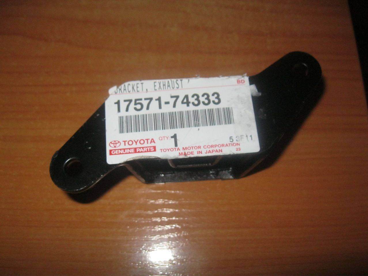

Сергей 67 писал(а): Что-то меня смутил вот этот кронштейн. должна быть вот такая там зверушка Вложение:
IMG_3090.JPG [ 252.15 КБ | Просмотров: 14794 ]
IMG_3091.JPG [ 270.98 КБ | Просмотров: 14794 ]
IMG_3092.JPG [ 383.69 КБ | Просмотров: 14794 ]
Сергей 67 писал(а): Идём далее назад: трещина. Придётся менять, исключать временно из системы, путём вваривания прямой трубы (или не стОит?) на резонаторе - там стандартная дырка. можно просто заварить, я у себя такую же как то просто замазал герметиком для глушаков - на пол года наверное хватило. можно так мазать хоть до посинения Сергей 67 писал(а): Тут сплющенный участок где-то около 25 сантиметров примерно. тоже стандартная бяка. так как это самое низкое место автомобиля. все лежачие менты - ее. причем у всех она помимо того что сплюснута, как правило еще и отполирована
_________________ Toyota Carina E, 4A-FE не LB, Седан, АКПП, англицкая снаружи, японочка внутри  , 01.1995 г.в. Kia Ceed JD рестайл, 1.6 G4FG, Универсал, механика. 11.2016 г.в. Я на drive2.ru

Ага, спасибо за столь полный ответ. Резинку однозначно искать буду, так как вибрация по кузову ощущается. Я-то думал- откуда она. Теперь точно знаю. Вот с баком решил поступить как мой товарищ. Он мне и посоветовал сегодня закрутить болт в заранее просверленное отверстие, там где течёт. Две резиновые прокладки- одна изнутри, вторая снаружи бака. Всё это притянуть и ездить дальше, пока не созрею на покупку другого бака.

Сергей 67 писал(а): выхлоп. Что-то меня смутил вот этот кронштейн. Или это что-то не родное, или там должно висеть иначе Это как раз родное, но уже полностью убитое. Sanchis85 правильно фоты выложил. А на машине это должно выглядеть так (фото №№ 3 и 4): viewtopic.php?p=17878#p17878
