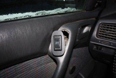

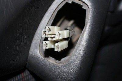

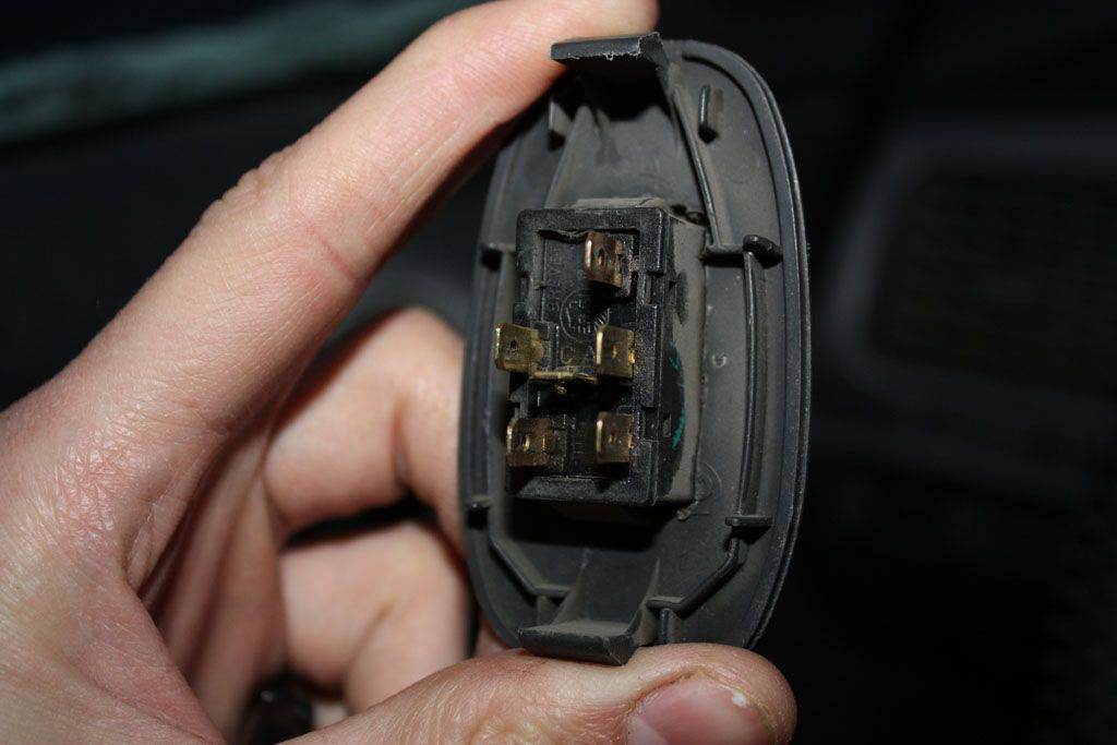

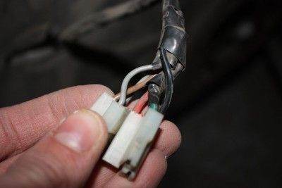

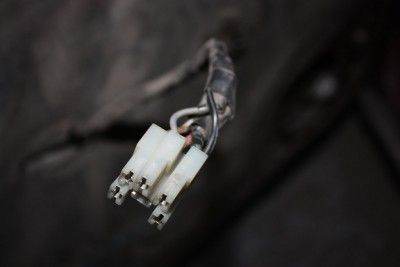

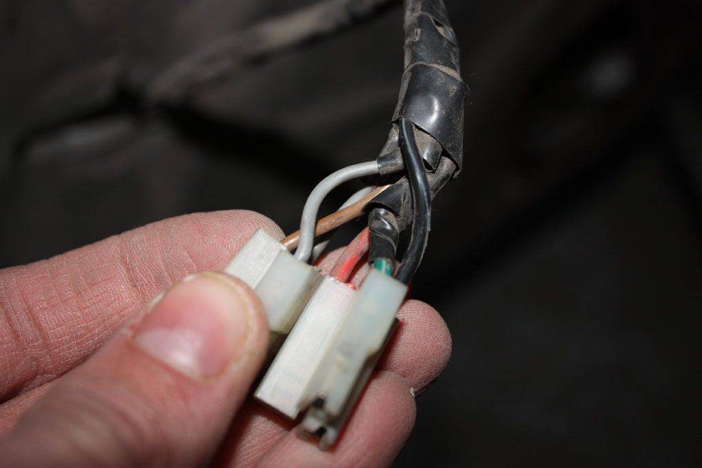

Вот фото только сделал. Проблема в чем понять не могу... даже отсоединяю все разъемы - с пассажирской двери стеклоподъемник не работает

просто у нас водительский то целым блоком, в котором собрана вся схема управления стеклоподъемниками
а на фото - колхоз, который собирали хз как. так что мое мнение - в этом колхозе разбираться только на месте, по возможности - с тем кто его ставил. по фоткам гадать бесполезно
 Заголовок сообщения: Re: Стеклоподъёмник
СообщениеДобавлено: Вс фев 23, 2014 6:25 pm
Эт жеж точно! На фотке водительская дверь, а кнопка не спаренная. Или таки автособиль праворульный? Если с водительского места нет кнопки управления пассажирским стеклом, то они должны быть абсолютно независимы. Общее только питание. При неправильном подключении любой кнопки мог лехко и непринужденно выгореть предохранитель стеклоподъемников - вот оба и отключились. При этом в каком месте расположен этот предохранитель - известно только Богу, да еще колхознику-установщику этих стеклоподъемников. :( :(
