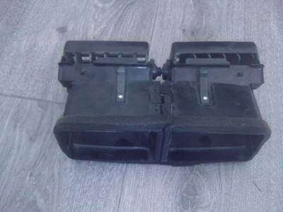

Fritz писал(а):
понял, значит разберу без проблем
сегодня "разобрал" - все защелки, которые держали центральные дефлекторы от прикосновений отверткой переломались ,кроме того ,сломался штырек самой заслонки. :( Там труха уже конкретная у меня, пластик хуже стекла стал.
По этой причине ищется блок центральных воздуховодов
заслонки.jpg [ 56.3 КБ | Просмотров: 4969 ]
