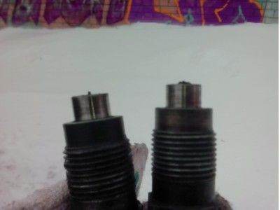

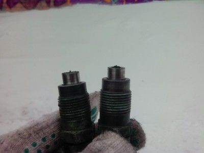

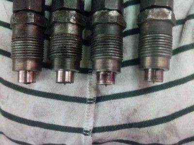

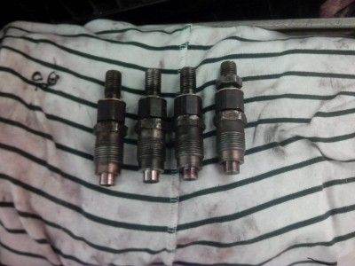

Ребята,привет всем,машина так и не завелась до этого времени,у на были холода под 30,по этому не чего не делал,сейчас потеплело и я начал искать причину.Решил я для начала снять форсунки,проверить,посмотреть на них,т.к с момента покупки авто,я их не снимал.Выкрутить сразу мне не удалось,одну выкрутил вместе с обраткай на третьем цилиндре,остальные три через трубу,думал не открутятся.Хочу показать фото в каком они состоянии,одна форсунка чистая,но я ее почистил,а потом стал фоткать,тупанул малость.Хочу послушать ваше мнения связанные с состоянием форсунок,какая причина привела их в такое состояние или это нормально,может что нужно подрегулировать или подкрутить!Ну в целом критика приветствуется!

Носил я эти форсунки на стенд,проверили,не распыляют,топливо выходит только через обратку,диагност сказал:приноси парочку корпусов форсунок попробуем отремонтировать!вот сейчас думаю как поступить грамотнее,либо свои перебирать либо купить с контрактного движка в сборе 950р.за штуку.ЧТО ПОСОВЕТУЕТЕ?

А что скажите по поводу отложений возле иглы на форсунках?

саляра гамно и масло во впускном коллекторе

Та, которая была чистая /как новая/, та лила. По копоти - это же не бензинка, лишняя отходит в виде сажи. Возможно момент впрыска в минусе. Лучше купи новые распылители, чтобы меньше платить за проверки и эксперименты. И они у тебя фиолетовые, по ходу перегретые, или колец под ними нет, или перетянуты, по этому и клинят. За новые Денсо два года назад по 600р. отдавал. Когда будешь ставить, используй дин/ключ по букварю и без трубы :)
