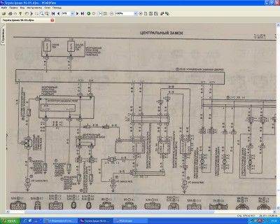

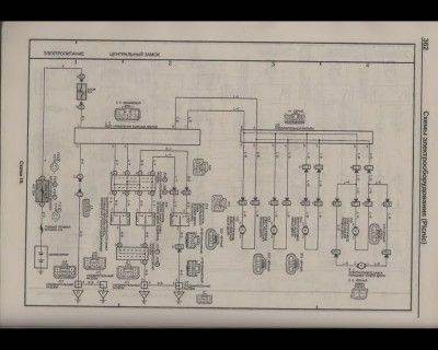

доброго дня всем!!! На моём Picnic-e (и не только на моём ), при открывании и закрывании дверей с брелка (заводская установка ) нет подтверждения морганием поворотами....это ужасно раздражает,каждый раз прислушиваешся - закрыл или нет! Собственно вопрос : какие перемычки и куда (возможно с диодами ) нужно кинуть что-бы всё заработало как надо ? Усанавливать для этого дополнительно сигнализацию не хочу.... ЗЫ: Заранее спасибо. Схемы прилагаю.

ну на схеме ЦЗ есть ,,реле управления,, вот от него идут два управляющих провода на привода дверей.я так понимаю,что по ним поступают плюс и минус к соленоидам,причём при каждом цикле плюс и минус меняются местами.так вот как бы эти + и - подвести к поворотникам.?

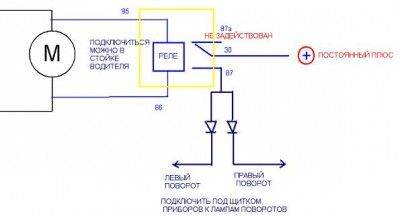

Я прекрасно понимаю, что ты хочешь, но на схеме у тебя простой блок управления ЦЗ, это не есть радиоканал и дистанционное управление ЦЗ, если найдёшь блок радиоканала то с него можно попробовать вывести нужные провода для аварийки, чтоб они срабатывали только при закрытии и открытии с кнопок ключа, а не каждый раз когда ты нажимаешь кнопку в салоне. Ну а если тебе надо так как ты хочешь, то можно так подцепить, используя реле от любой сигналки или жигулёвское, номера контактов теже и два диода.

Faranos получается,что провода с блока радиоканала должны управлять реле ЦЗ,а это на моей схеме не отражено... так ? тогда вопрос,чем отличаются провода блока радиоканала от управляющих проводов (L-B и L-R ) с реле ЦЗ ?

Да, на схеме у тебя нет этого, радиоканал управляет блоком управления ЦЗ, а он в свою очередь управляет эл.двигателями приводов цз.

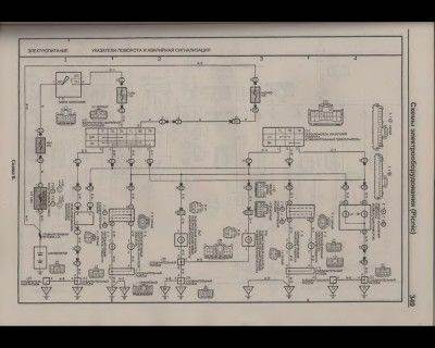

вот схема с ипума,тут есть радиоканал...
Добавлено спустя 2 минуты 48 секунд: получается ,,интегрированое реле,, выхода 3 и 4

Нее, не то, интегрированное реле в этой схеме отвечает за не закрывание дверей при наличии ключа в замке зажигания и это опять не есть радиоканал

Faranos вот дятлы,даже схем нормальных нарисовать не могут...... ну да ладно,вариант с реле и диодами меня вполне устраивает! Спасибо за участие и оперативный ответ!!!! ЗЫ: +1
