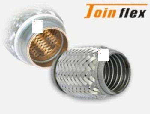

Возми фонарик и посмотри на гофру внутри. Если сетка-тебе не повезло. Должно быть так:
file.jpg [ 17.73 КБ | Просмотров: 7504 ]

по поводу BOSALовских гофр мне в магазине ребята сказали что качество у них упало, очень быстро выходят из строя. Насколько помню внутри BOSAL сетка.

Не знаю, что говорят продавцы, но надо ставить усиленные, трехслойные, как на фото вторая гофра. Внутри не сетка.
Со мной один "продавец" тоже до у...ра спорил, что таких не бывает, пока это фото ему не показал. Поставил и забыл. До этого две новые в утиль ушли.
Олег.
-это потому как их клепают где-то в польше или китае.Канадский босал будет бегать как доктор прописал,но к нам его не возят.И внутри у него ,как на картинке сверху

привет ,гофры брал как на 2 фото ,а толку нет .Труба не в ту сторону смотрит когда ее прикручиваешь к флянцу .Нужны фото пожалуйста.Скорее всего хозяин мотор менял ,потому как у меня стоит вакумный насос как на карине 2 на генераторе ,хотя по вину должен стоять на гбц.Вот я и думаю может у меня не тот коллектор стоит выхлопной.Вот зачем нужны фото.Спасибо.
