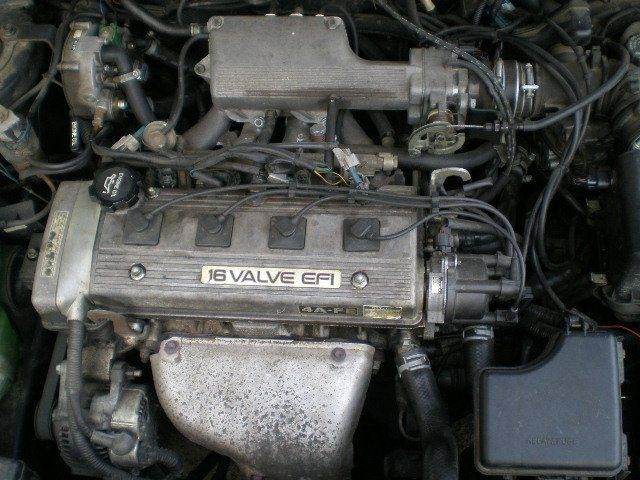

Autving, давай ты выложишь фоот движка, номер датчика. И что то цена за датчик заоблачная, обязательно с германии брать, нельзя с эмиратов?

Датчик стоял 89463-20070,поставили 89463-20430,датчик немецкий,цены у нас европейские,еще скидку сделали 20 евриков.Ой ошибся 180 евриков.[/img]
Добавлено спустя 5 минут 25 секунд:
У меня стоит газовое оборудование,мож там искать причину?
P3310087.JPG [ 118.44 КБ | Просмотров: 5594 ]

Как-то про этот номерочек не знают ни Экзист, ни даже Гугль, за исключением ссылки на польский форум авенсисоводов... Хотя "89463" говорит о том, что это именно LB-сенсор... Странновато. Да и на том форуме упоминается 7A-FE. Впрочем ,там и оригинальный номер рядом указан...
Странно всё это...
Из-за газового оборудования может быть, если где-то в цепях неисправность.
