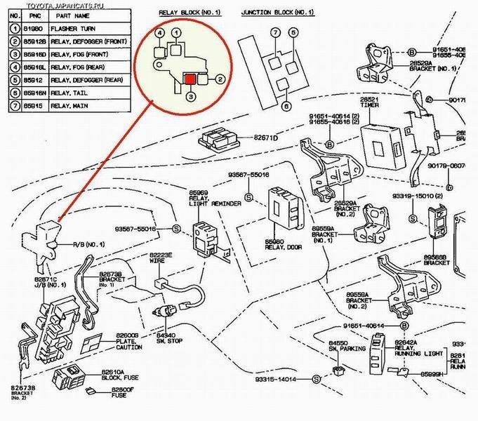

Обещал показать место где родное реле на ПТФ.

я конечно маленько не в тему,но покажите пожалуйста на этой же картинке реле поворотников!!!

Реле передних ПТФ это №3, а реле поворотников это №1.
