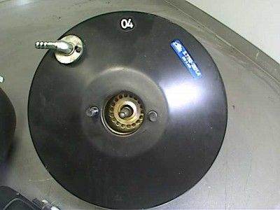

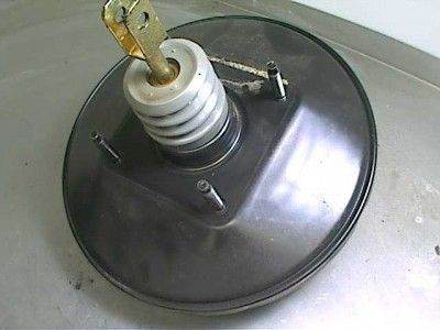

на Одноклассниках задали вопрос:
Какой ГТЦ подойдет на Каринку Е АТ191? вут ATE 3.7752-7201.4. магазины даже заказывать не берутся- аналогов нет, долго ехать будет и не привезут 90%.ГТЦ на 2х болтах.
какие идеи???
 Заголовок сообщения: Re: Главный тормозной цилиндр
СообщениеДобавлено: Пт мар 14, 2014 11:57 am
Сообщения: 1195
Откуда: Витебск
Машина: Carina_E
Двигатель: 4AFE\LB
--Такого не бывает,что бы не было аналогов.2 болта-это со стороны цилиндра,со стороны салона 4 болта-это важнее,так как есть на 3-х болтах с салона,но это вроде у акмериканок
--Виноват,у мерикосов как и везде-на 2х и на трех ,сори
44610-2D370.jpg [ 38.73 КБ | Просмотров: 12587 ]
44610-2D370_.jpg [ 34.54 КБ | Просмотров: 12587 ]
СообщениеДобавлено: Пт мар 14, 2014 2:49 pm
Сообщения: 6137
машина 97 с абс. может у кого есть б/у в хорошем состоянии? чел обещал зарегиться на выходных, может пока помочь ему поискать?

у меня есть в сборе вакуумник+ГТЦ,но на трех болтах. Английский двухболтовый найти сложно,японские двухболтовые не подойдут,проще с вакуумником все махнуть разом

не пойдет они на англичанку,там расстояние между болтами иное,чем на японках. Только с вакуумником в сборе менять

ого, тогда проще для англичанок брать вакумник он не дорогой и новый гтц....моё мнение
на 190ю японку гтц на вес золото у нас в городе 2 недели назад было всего 2 шт по 2800 контракт, сомнительного качество
