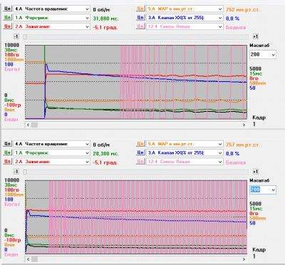

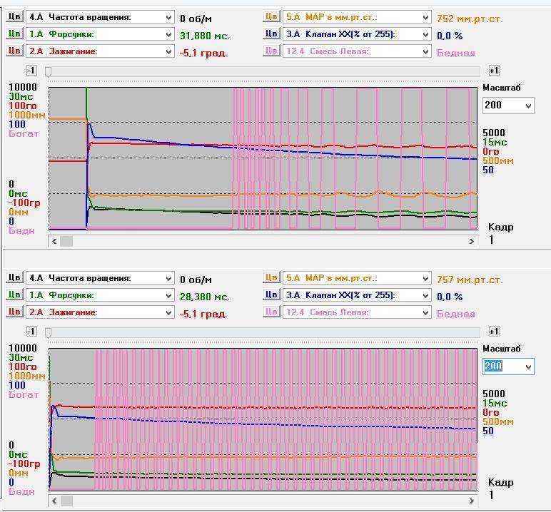

Покумекав над твоими логами, у меня появилось подозрение, кроме УОЗ надо смотреть еще и лямбду. Я нашел логи клубня с ДВС 3S-FE с помощью программы сравнил их. И вот результат.
Посмотри как работает твой датчик и как работает датчик на нижнем графике. Советую проверить лямбду по методике мануала от Легиона.
Добавлено спустя 37 минут 14 секунд:
Sinclair
Если внимательно посмотреть твой лог 17.03.14 - запуск.ctr при разрешении 50 кадров, то видно как в зависимости от синусоиды лямбды "Коррекция Л" меняется время впрыска от 3,5 мс. при переходе с бедно на богато до 3.125 мс. при переходе в обратную сторону. Размах изменения оборотов на ХХ 100 об/м. При этом период синусоиды - 18 кадров. при температуре ДВС 75,5 гр. У лога что я привел для сравнения период составляет всего 4 кадра при той же температуре ДВС. Изменение времени впрыска от 3.250 до 3.375 мс. А частота вращения меняется всего на 25 об/м. По этому есть предложение проверить сначала датчик кислорода (лямбду) по методике приведенной в предыдущем сообщении.

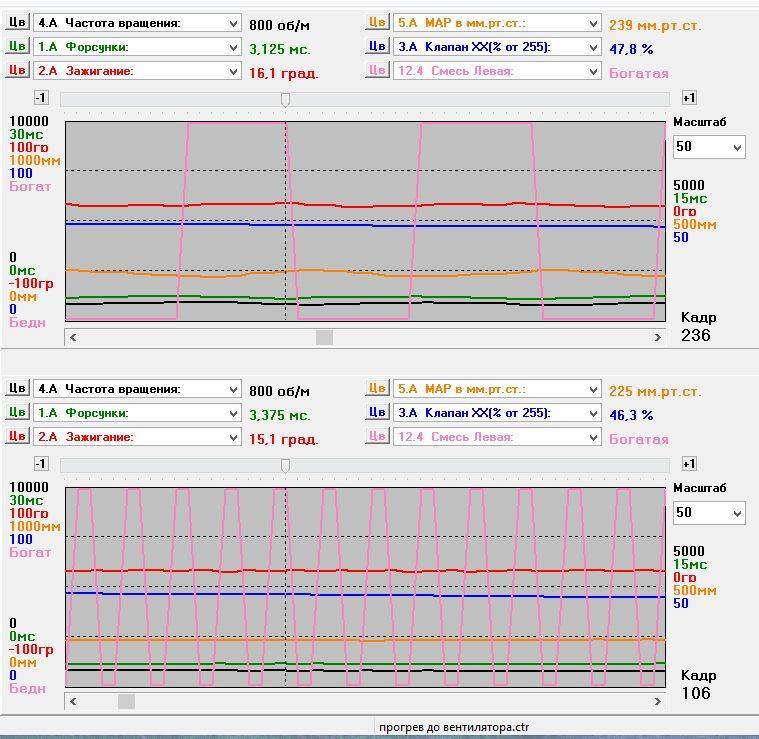

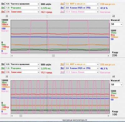

Да отклик от датчика есть и она именно как-то работает. В предыдущих постах я привет графики работы двух ДВС Sinclair и одной из клубных машин с одинаковыми движками. Масштаб приведенных графиков одинаков - 200 кадров. У Sinclair датчик начинает работать вроде как за здравие, а с прогревом - ИМХО, за упокой. У второго движка, датчик работает равномерно на всем протяжении записи лога. Я все более и более склоняюсь к тому, что датчик скорее МЕРТВ, чем ЖИВ. :?
Добавлено спустя 23 минуты 46 секунд:
Вот еще одно сравнение этих движков. Обратите внимание как ведут себя кислородные датчики при одной и той же температуре движка. И если посчитать по кадрам, то на нижнем движке лямбда отрабатывает в 4,5 раза быстрее, чем у Sinclair. Следовательно если принять, что у нижнего двигателя лямбда отрабатывает 9 колебаний в сек. (что является нормой), то тогда у Sinclair получается только 2 колебания в сек. Отсюда вывод: лямду в топку.
К стати простой кислородник стоит не так уж и дорого, это не датчик обедненной смеси для LB движков.
