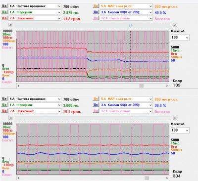

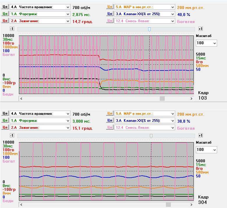

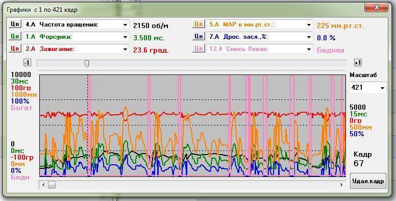

Если отключить датчик, то ЭБУ действительно перейдет на обходную программу. На логах в этом случае "Смесь Л" будет отсутствовать. т.е. синусоиду мы не увидим. Просто этот параметр в станет в одно из положений - Бедно или Богато. Но вот раскачка оборотов должна у Sinclair исчезнуть. И это стоит проверить....
Вот мой лог поездки с отключенным ДОС (датчик обедненной смеси). Здесь работает обходная программа. Переход с Бедно на Богато, только в момент закрытия ДЗ. Как только ДЗ открывается "Смесь Л" сразу уходит в Бедно.
Без Лямбды.jpg [ 313.42 КБ | Просмотров: 10449 ]

Вот мой лог с дохлой лямбдой. Как видно - все ровно.
Чтобы снять фишку с датчика надо лезть под машину - без ямы ни как.
И все-таки нужен стрелочный прибор, чтобы посмотреть колебания на Vf1 по методике.
тест.ctr [33.35 КБ]
Это видимо по тому, что движки, а следовательно и ЭБУ разные. Да и датчики отличаются: у тебя простой кислородный датчик, а у меня датчик обедненной смеси. Принципы их работы абсолютно разные.
С этим полностью согласен. И в методике говорится о стрелочном приборе....

Парни, извиняюсь, вчера не было возможности сделать замеры, ремонт у нас на работе, стена рушится...
Добрался сегодня. Кстати, диагностику лямбды по Легиону сделать не получилось, нет стрелочного прибора, а по цифровому ничего не понять.
В общем, два файла, гляньте, хотел бы ваши мнения. В первом запуск холодного двигателя и прогрев до 85 градусов. Крайне интересно поведение клапана ХХ на 365 и далее кадрах, как резко он "упал".
Во втором, собственно, сама проверка. Хочу сразу сказать, что частоту вращения старался держать педалью, первые секунды было сложно, но потом педаль держалась двумя ногами :) поэтому погрешности с моей стороны минимальны (не даст соврать график дроссельной заслонки, весь тест она была открыта на 5,5 градусов). Тут вообще цирк с конями, частота вращения постепенно поднялась с примерно 2500 до почти 2900 оборотов. Период графика лямбды на высоких оборотах был небольшой, после сброса оборотов - увеличился... :nez-nayu:
Ну и опять же "плавание" клапана ХХ. Вообще я начинаю грешить именно на него...
20.03.14. БГ - прогрев.ctr [65.59 КБ]
20.03.14. БГ - диагностика.ctr [49.32 КБ]

Что-то непонятки какие-то :ne_vi_del:
Может стоит тут почитать: http://www.carina-e.ru/viewtopic.php?f= ... &start=125
По поводу
- не факт поскольку на оборотах КХХ колом стоит, а обороты дергаютя и даже выросли, а вот на прогреве ровно закрывается.
Может стоит посмотреть на:
1. УОЗ плавает и влияет на обороты - тоже вряд ли, хотя может.
2. Подсос где-то, поскольку давление на впуске дрыгается
3. Датчик темпер охл. жидк. который засылает инфу в ЭБУ
И все-таки попробовать скинуть разъем с лямбды обнулить мозг и снять логи, чтобы исключить влияние датчика.

То что ДОС у тебя убитый плохо... Надо бы заменить. По плаванью оборотов - судя по реакции MAP'а на твоем двигателе возможно присутствует подсос лишнего воздуха. Отсюда такая реакция и КХХ и перелив форсунок. Попробуй поискать подсос излишнего воздуха. Побрызгай Карб-Клинером на все соединения внускного канала и последи за реакцией движка, при попадании Карб-Клинера в систему пуска обороты должны кракотвременно подскочить. В этом месте и будет возможный подсос.

Друзья наконец то подключился к ноуту - был неисправен кабель com-usb. Нашел другой Moxa-1100 работает идеально, рекомендую.
Ну и собственно вот лог с замененной лямбдой на Bosch от Калины.
В принципе думаю все нормально, можно наверно только КХХ почистить ближе к лету.
Ваши мнения?
Тест после замены лямбды.ctr [18.66 КБ]

Поздравляю, лог вполне нормальный. и ты прав, что чистка БДЗ и ККХ в качестве профилактики не повредит.
А для Sinclair вот еще раз сравнение двух логов Alexzhuk и твоего приведенного к одному маштабу. Посмотри как работает лямбда. У тебя явно раскачка оборотов только из-за нее. Лямбда стоит либо не та, что нужно, либо она уже на грани издыхания. ИМХО ее замена поставит все на свои места.
Сравнение3.jpg [ 222.7 КБ | Просмотров: 10274 ]

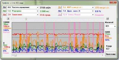

Я считаю тут несколько замечаний:
1. Лямбда на оборотах либо совсем не отрабатывает, либо очень медленно. Еще коррекция в районе 1,45В тоже мало. (Но такого жора лямбда давать не может)
2. Давление на впуске около 34 кПа - многовато. Больше 30 вроде не должно быть. Вероятно где-то подсос воздуха.
3. Почему дроссельная заслонка постоянно 0,5 градусов?
Не успел отписаться и по этому полностью солидарен с выше написанным. От себя добавлю, что я бы начал с БДЗ - отрегулировать согласно мануалу. Возможен излишний воздух как раз идет через неприкрытую заслонку.

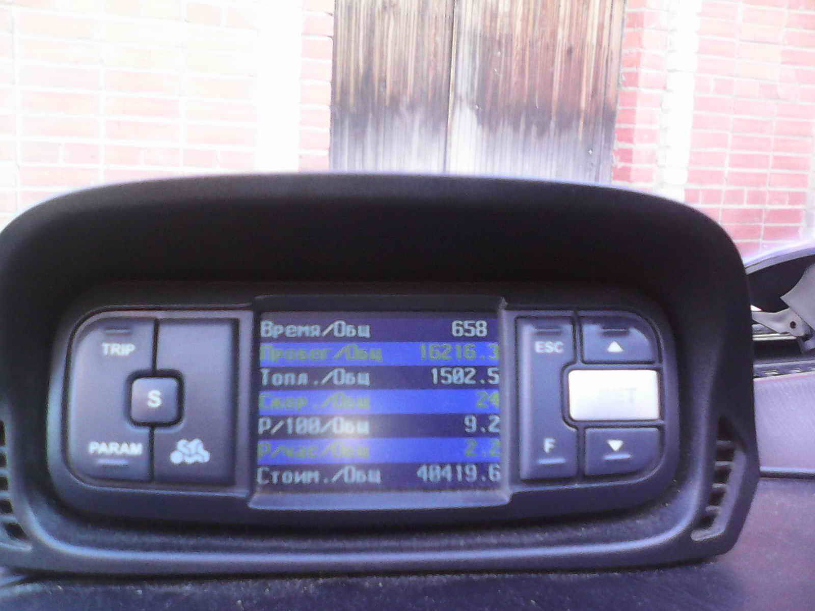

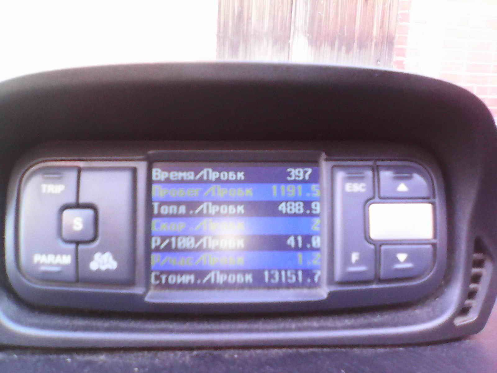

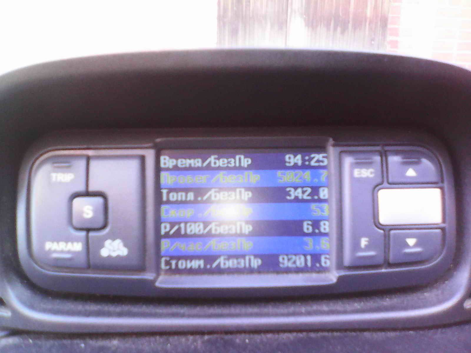

В свое время БелыйГусь писал: viewtopic.php?p=50484#p50484
Он даже проводил эксперименты и строил графики зависимости расхода от средней скорости. По этому
Самый жор идёт когда тошнишь ил прогреваешь!
это еще не повод говорить что расход огромный. Вот для примера несколько фото с моего БК.
Сорри за качество, снимал телефоном. Но разобрать можно. Обратите внимание на среднюю скорость в каждом случае.
Комментарий к файлу: Общий накопительный.
IMG_20140327_134220.jpg [ 100.91 КБ | Просмотров: 10202 ]
Комментарий к файлу: Общий накопительный в пробках
IMG_20140327_134242.jpg [ 93.31 КБ | Просмотров: 10202 ]
Комментарий к файлу: Общий накопительный без пробок
IMG_20140327_134255.jpg [ 94.73 КБ | Просмотров: 10202 ]

Может Датчик внешней температуры воздуха поменять? кто говорит он особо не влияет,а корешь говорит из за него на форде расход в два раза больше был!
Alexzhuk Я просто думаю то что он стоит не посредине,а чуть торчит из за этого попадает тока на половину датчика и соотвественно он не правильно определяется всё,ну на малых и средних оборотах не правильно,а на высоких уже как надо,из за этого получается то что когда я тахометр закладываю расход нормальный получается!
СообщениеДобавлено: Чт мар 27, 2014 3:37 pm
Сообщения: 691
Откуда: Н Новгород
Мне кажется когда тахометр закладываешь - лямбде уже пофигу. :D
Я когда гонял без лямбды расход был всего на 0,5л-1л больше.
А вот когда зажигание было вместо 10гр - 0гр жрала литра на 4 больше точно, и ехала хуже.
По логу температура нормальная, датчик отрабатывает хорошо.
По поводу
Можно снять лог на более высоких оборотах и глянуть.
СообщениеДобавлено: Чт мар 27, 2014 3:44 pm
Сообщения: 1807
Откуда: Белгород
Репутация: 36 [ ? ]
Двигатель: Yamaha 3S-GTE
Я чё та вообще в этих логах ничего не пойму!)
Так зажигание крутанули недавно буквально,ну может 1 тыс.км назад, стала резвее и проверял включал на 60 км в час 4 передачу и газ в пол пальцы не цыкотят,почти на 10 градусов зажигание поставили вот тока почему крайнее положение получилось хз!
